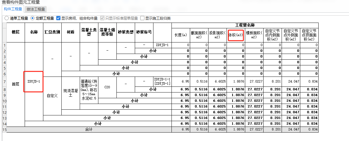

GTJ中自定義節點中,土建工程量顯示沒有超高體積,如何計算節點超高體積?

對應圖元ID看看

你好,沒有超高體積,那說明你這個層高沒有達到要求,你可以查看其高度,或者自己根據規則計算也可以。
