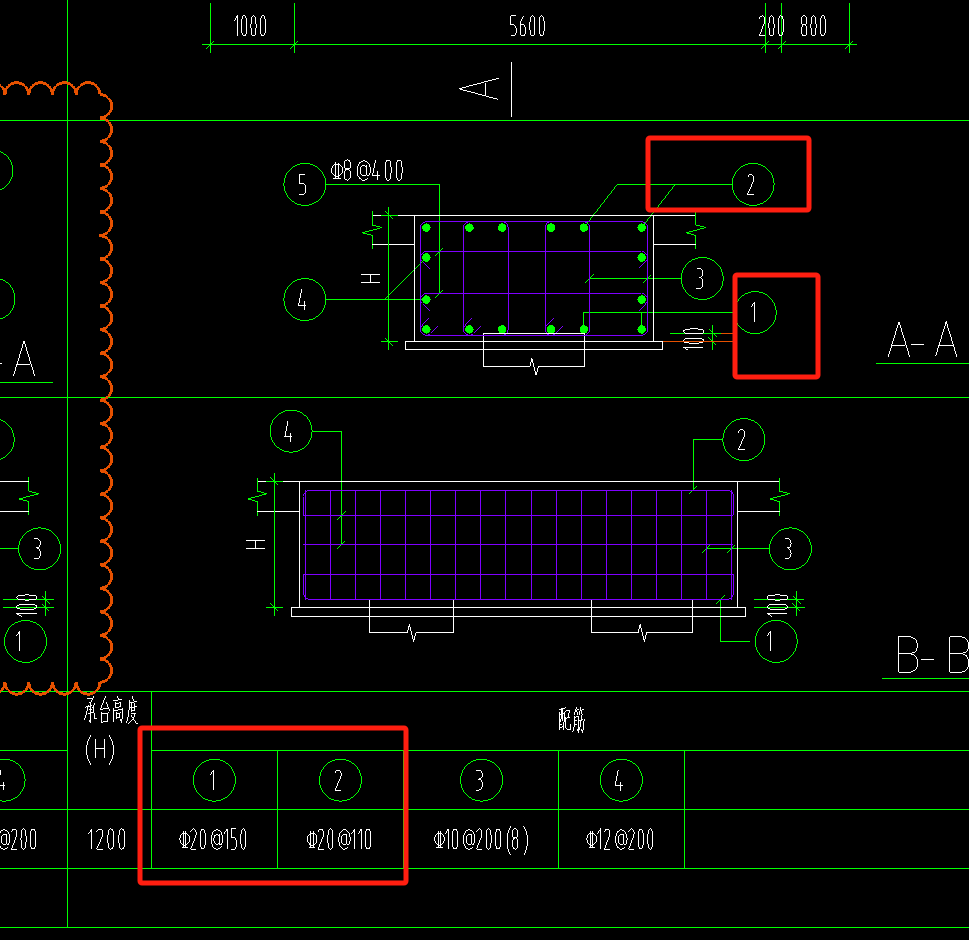

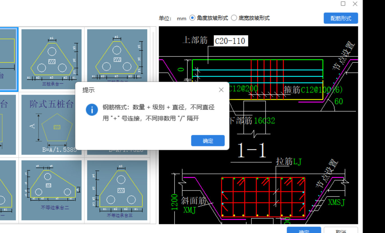

  • 請問這個上部和下部的鋼筋如何輸入,圖紙給出的是按間距,軟件輸不了
    上部
    下部
全部回答 (5) 首答僅用{{minutesHtml}}
    環式承臺試試
    2024-10-30 15:37:59
  • 根據間距計算出根數,輸入
    2024-10-30 15:38:11
  • 自己計算出根數輸入
    2024-10-30 15:38:15
  • 算出條數,再輸入
    2024-10-30 15:38:22
  • 手工計算出根數后輸入。(寬度-2*保護層)/間距,向上取整,加一根。
