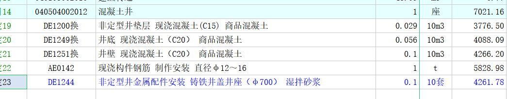

  • 請問這個檢查井需要套哪些定額子目,我套的對嗎
    子目檢查井
  • 正確
    回答正確請采納并點贊,因為每一個專家都是免費服務
    2024-10-30 15:04:24

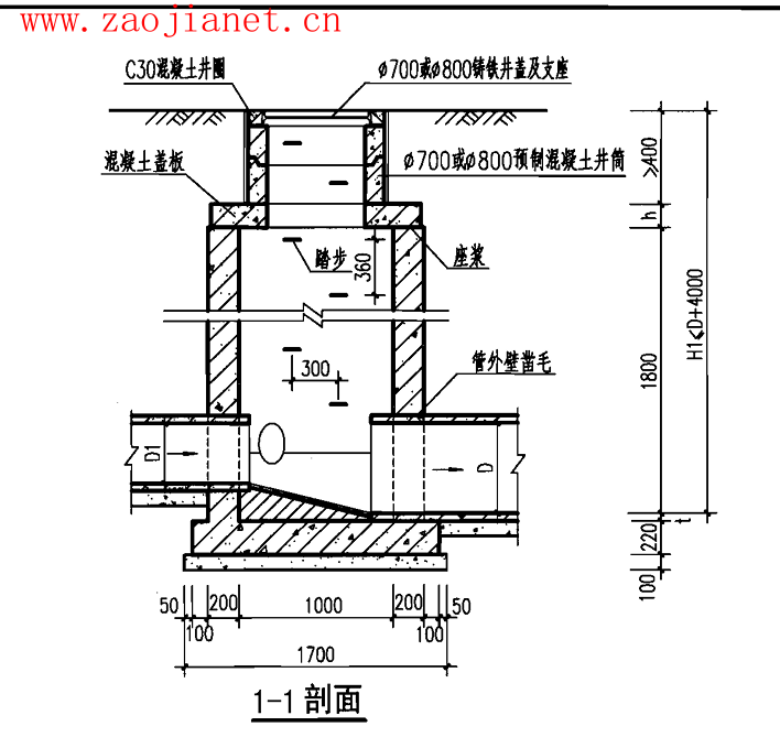

  • 可以,缺少混凝土井圈+爬梯+井子架
    2024-10-30 15:04:50
  • 缺導流槽、踏步、混凝土蓋板,另外是否有防水抹灰
    2024-10-30 15:06:14
