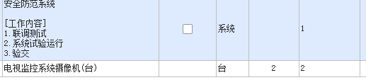

  • 請問兩臺攝像機得給兩個調試嗎
  • 是的
    2024-10-30 15:01:48
  • 一個系統。
    2024-10-30 15:01:50
  • 需要每臺調試
    2024-10-30 15:15:43
  • 攝像機屬于監控系統,兩臺攝像機給一個系統,一般攝像機調試是按系統調試,以海南定額為例,一個系統分50臺以內和超過50臺,每增加10臺。如果是2臺攝像機就是50臺以內,套1個系統調試
