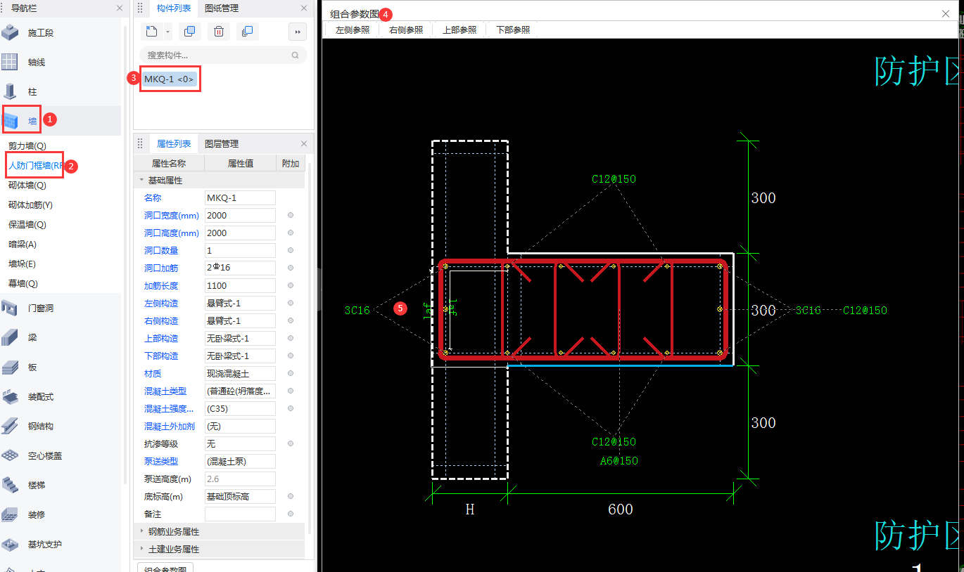

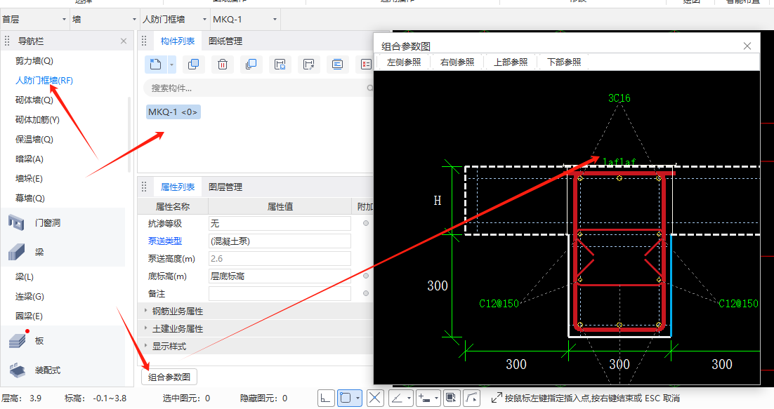

請問廣聯達里的laf在哪個位置可以更改,或者他在哪個位置能看到?
星辰大海 鉑金專家
答題: 24185 被贊: 26474
人防門框墻構件
首次提交 2024-10-30 14:11:29 最近修改2024-10-30 14:13:37 (修改過1次)
