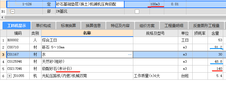

    1、1-126定額中每100m3級配碎石有140m3,這是怎么回事?
    2、材料級配碎石為何沒有計價?而又出現了礫石和天然砂,這是用于手動調整配比設置的嗎?
    3、如果要調整為碎石30%配比,該如何修改含量?
    你好,1、這個是考慮了壓實系數等因數的。2、這個定額中,礫石、天然砂和級配砂石只能計算其中一個,你計算了礫石和天然砂,那么級配砂石就不能在記取了。這個就是未計價的原因。3、那你需要根據其配比,然后考慮一定的也是細石等因數,計算其具體的含量的。
