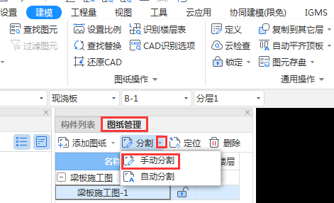

    廣聯達里的 圖紙手動分割怎么操作
  • 點擊圖紙分割,按住鼠標左鍵框選,然后右鍵,彈出對話框中輸入對應樓層;
    首次提交 2024-10-30 08:59:43  最近修改2024-10-30 09:06:33 (修改過1次)
  • 分割圖紙,,,,在平面圖中,框選某一位置的區域,,,,,
    2024-10-30 08:59:50
  • 手動分割圖紙需要一個一個進行分割。分割方法如下:
    點擊【圖紙管理】---分割---下拉選擇【手動分割】---在繪圖區域鼠標左鍵拉框選擇要分割的圖紙---鼠標右鍵---輸入圖紙名稱點擊確定即可。如圖:
    備注:可按軟件下方狀態欄提示操作。
