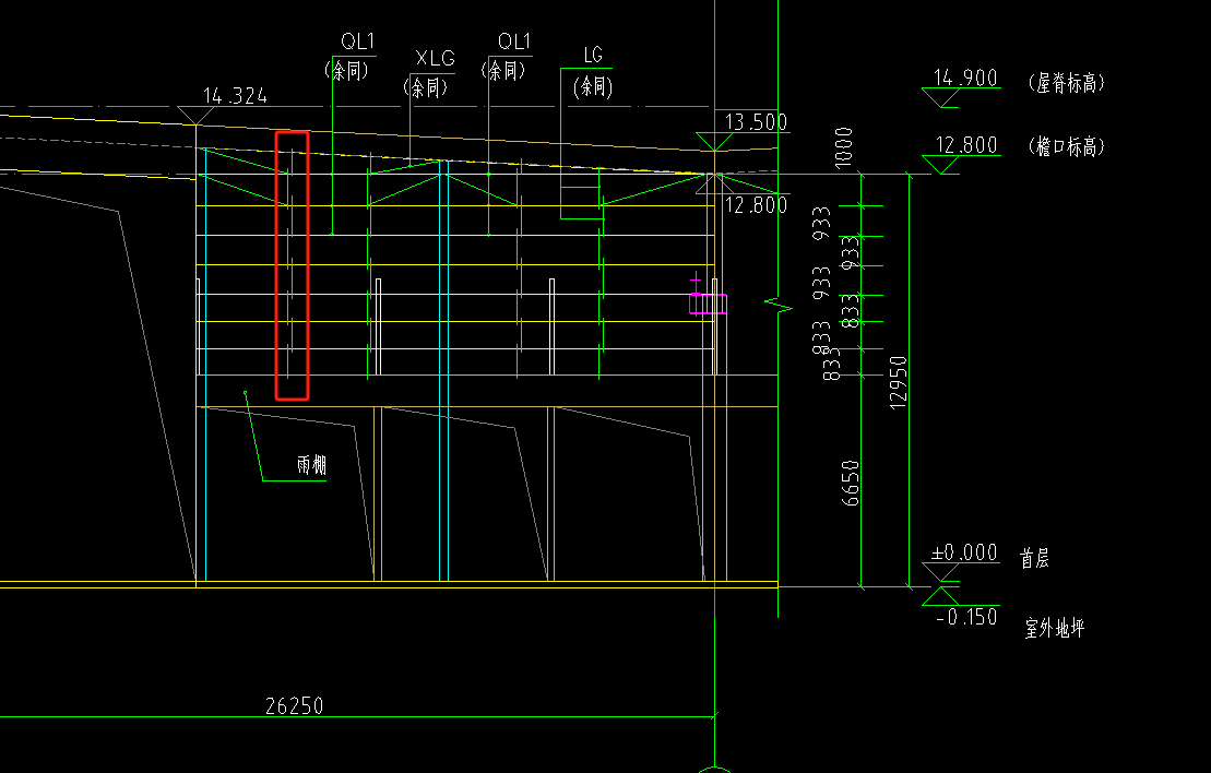

  • 鋼結構墻面LG長度怎么計算的,需要計算搭接長度嗎?
    鋼結構
    拉桿沒有搭接,按間距算就行了,實際可能會伸出小點來,看看有沒有大樣圖,沒有大樣圖就按檁條間距計算就行了
    2024-10-29 11:03:17
  • 需要計算搭接的
    2024-10-29 10:59:44
  • 檁條的間距+左、右螺紋長度:(檁條間距+50+50)
    2024-10-29 11:02:44
