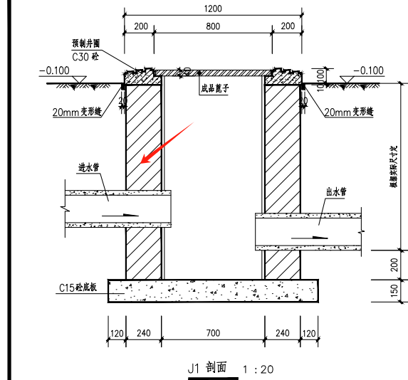

  • 像這種圓柱體集水井怎么計算體積,比如高度1米,0.24的墻,井直徑為0.7m
    集水井
  • 外的柱體-內的柱體=

  • 3.14*(0.59*0.59-0.35*0.35)*1
