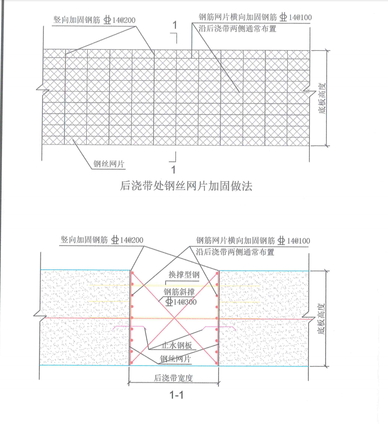

  • 請(qǐng)問后澆帶為滿足施工需求增加鋼筋骨架(如圖,紅色所畫)
    問題 1、是否為措施筋
    2、是否可以如鋼筋實(shí)體走簽證算入這部分造價(jià)?如不能計(jì)入,請(qǐng)截圖依據(jù),謝謝各位??
    2024-10-28 16:16:49 補(bǔ)充
    措施筋
我來答 收藏  舉報(bào)
    1、看合同約定,對(duì)工程量計(jì)算規(guī)則的定義和措施費(fèi)用的要求
    2、根據(jù)定額規(guī)則,此部分費(fèi)用屬于施工組織措施費(fèi),需要有甲方認(rèn)可后才能進(jìn)入費(fèi)用,并扣除相應(yīng)后澆帶模板費(fèi)用。
    2024-10-28 16:25:40
  • 1、是否為措施筋
    不是措施筋,圖紙一般有設(shè)計(jì)做法
    正常計(jì)算
