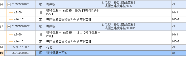

  • 這兩種花池是否有區別呢?板是否應該套兩種板呢?請老師詳細解答
    種板答疑解惑
    第一個是花池,可以是砌筑的可以是預制的可以是現澆的,單位是m3
    第二個花池,特指現澆混凝土花池
    這倆只是清單的選擇,價款是看清單下的定額的

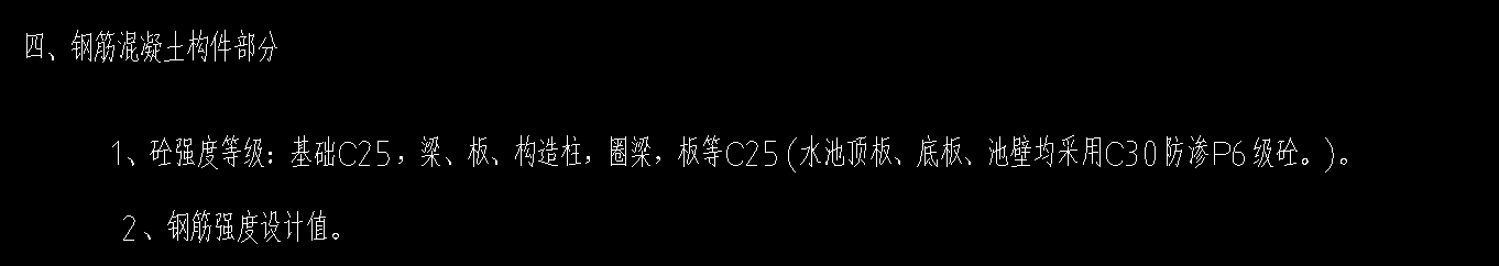

    你這個板子都是C25的,不需要套兩個,主要是你要看結構圖,是不是屬于有梁板,有些可能不是,這個要看圖
