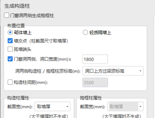

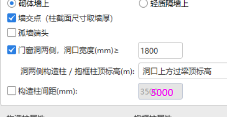

按5米考慮
2024-10-28 11:13:23
雪花飄 飄 鉑金專家
答題: 37091 被贊: 8791
是的
2024-10-28 11:13:32
棄文下海 白銀專家
答題: 1208 被贊: 537
沒問題
2024-10-28 11:13:44
時光、背面 鉑金專家
答題: 26940 被贊: 20114
2024-10-28 11:14:34
nh 鉆石專家
答題: 134895 被贊: 27840
2024-10-28 11:16:13
我愛橘子
答題: 220 被贊: 51
是滴
2024-10-28 15:05:44
