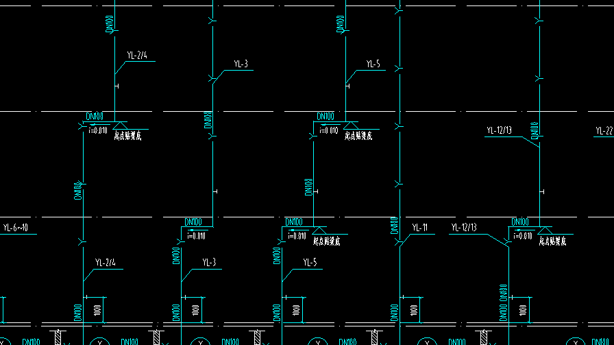

  • 貼梁底的雨水管是不是就是室內套管,用剛性防水套管還是鋼套管
    雨水管
  • 不是,這只是相當于立管需要變位置,所以要一段水平管來改變位置
    2024-10-28 10:27:19
  • 梁底下設置,不用套管的
    2024-10-28 10:34:12
  • 不需要套管
