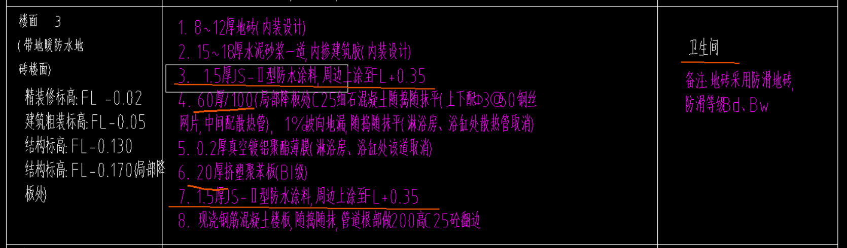

高度就是降板的高差

同種材料的話結合墻面的防水高度
不同材料的話,地面的防水上反到地面完成面以上250mm

按上圖說明,反上0.35米,降板部分是降板加0.35
