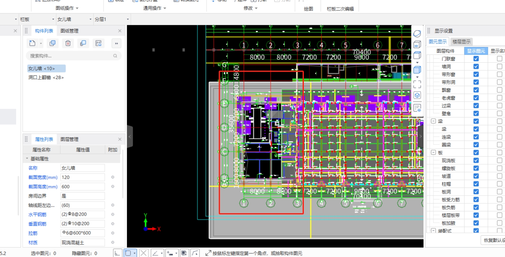

    為什么三維狀態下有屋面梁板構建,二維狀態下卻看不到?
    屋面梁
    梁板
全部回答 (5) 首答僅用{{minutesHtml}}
    你看一下分層二,是不是在其它分層建的這個板
    2024-10-27 09:35:51
  • 在其它分層里畫的圖
    2024-10-27 09:36:12
  • 看看是不是在分層中了
    2024-10-27 09:36:55
  • 例如:分層1,,分層2,,,,分層3,,,,,中,有不同的標高的構件,平面圖時,要確定分層( 幾)中看的。
    2024-10-27 09:39:48
  • 是否在分層內,其它其它分層看看
