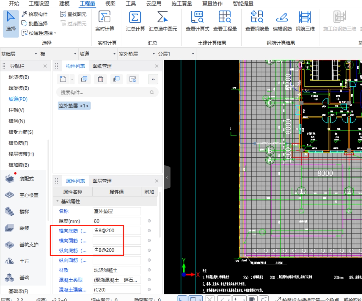

  • 坡道鋼筋相關(guān)問題

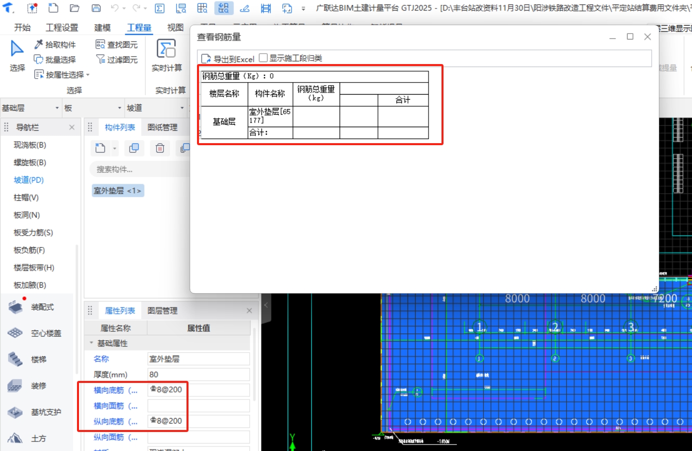

    我軟件中坡道輸入了鋼筋信息,為什么軟件計算的時候 沒有計算出鋼筋量?
    鋼筋信息
    鋼筋量
  • 坡道不能出植筋量吧。
    2024-10-27 08:50:11
  • 匯總計算后,再看工程量。
    2024-10-27 08:51:42
  • 匯總計算一下,匯總后坡道二次編輯設(shè)置坡度后就有鋼筋了
