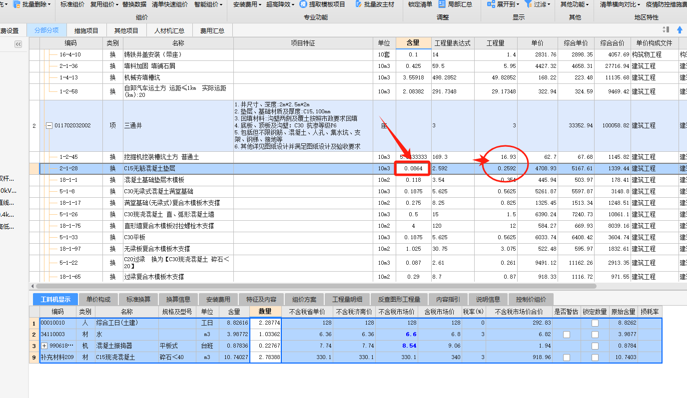

  • 這里的含量和工程量怎么來的啊?
    工程量
  • 定額工程量表達式工程量÷定額單位÷清單工程量=含量
    定額工程量表達式工程量÷定額單位=工程量

  • 工程量是按圖計算的,含量是定額帶的
    首次提交 2024-10-26 17:10:41  最近修改2024-10-26 17:10:58 (修改過1次)
  • 0.0864*3=0.2592,,00864是一個井的墊層量;
    2024-10-26 17:11:34
  • 答疑解惑
    去看圖紙,一座井有詳圖,有墊層的長寬和厚度,含量就是一座井有多少墊層,算出來的,工程量=含量*清單量3座
