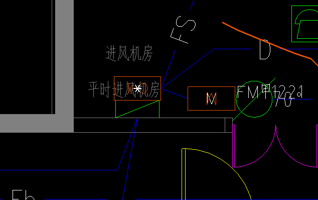

請教,報警聯動控制器接出的信號線,是否就是聯動控制線?
1、報警聯動控制器接出的信號線,是否就是聯動控制線,既傳輸反饋的信號,又聯動控制風機、水泵等的啟閉?2、為什么煙感直接接信號線,信號閥接輸入模塊之后才接信號線,風機電箱接輸入輸出模塊后不僅接信號線還接電源線,這三種有什么區別呢?
請教2個問題,如下

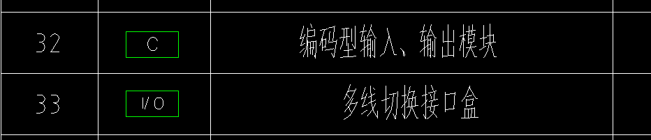

1、報警消防弱電里的總線制,接線形式是圖里的1還是2?算量豎直方向算兩遍還是一遍?消防設備監控系統說明有說是CAN總線,是通常說的總線制嗎,接線是1還是2?2、信號線和電源線接到輸入輸出模塊還是接到下面的電箱?如果只接到模塊,那模塊到電箱接什么線?
