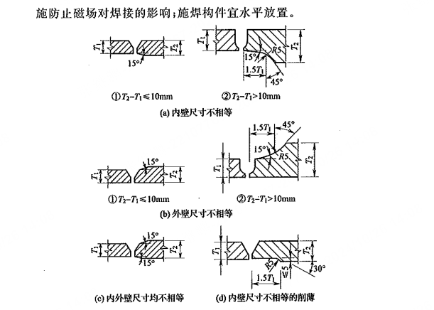

  • 兩根冷水鋼管壁厚偏差多少允許焊接,有規范可查嗎,840125520@qq.com
    有個有差異的怎么焊接,沒找到啥差額多少才能焊
    偏差
    GB50236-2011 現場設備、工業管道焊接工程施工規范
