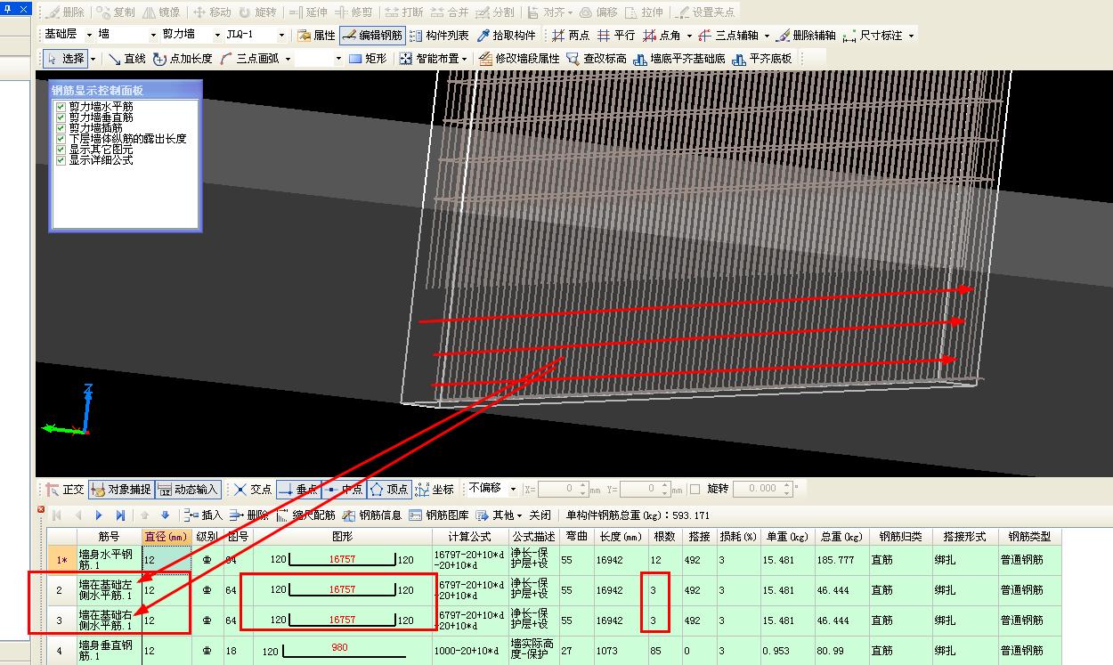

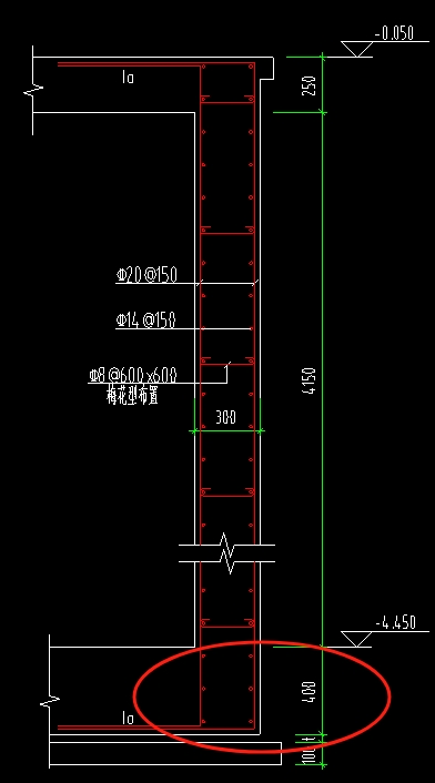

  • 請問剪力墻與筏板基礎相交的6根水平筋,廣聯達建模需不需要單獨設置。
    筏板基礎
全部回答 (7) 首答僅用{{minutesHtml}}

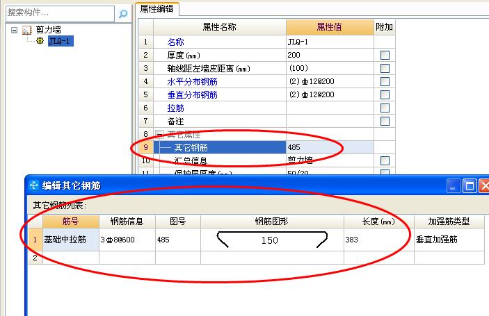

  • 可以用暗梁定義,暗梁中箍筋不輸入信息。
    2024-10-26 10:51:43
  • 軟件里自動 考慮計算了在基礎內的鋼筋,不要另外計算  如果圖紙明確了是幾根鋼筋時可以用暗梁處理,現在圖中沒有明確,就不要去另外處理了
    首次提交 2024-10-26 10:52:25  最近修改2024-10-26 10:53:18 (修改過1次)
  • 不需單獨設置
    2024-10-26 10:52:31

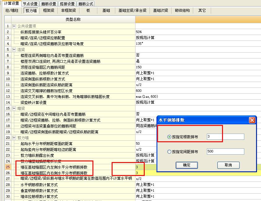

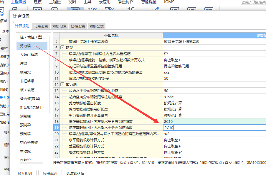

  • 剪力墻在基礎中非復合箍
    工程設置里面…一般默認2道
    2024-10-26 10:52:33
  • 要單獨布置:
    剪力墻
    廣聯達服務新干線
    2024-10-26 10:54:02
  • 建筑行業快速問答平臺-答疑解惑
    2024-10-26 11:13:49
  • 要的,在計算設置內的墻在基礎段內的排數內設置
    2024-10-26 11:14:14
