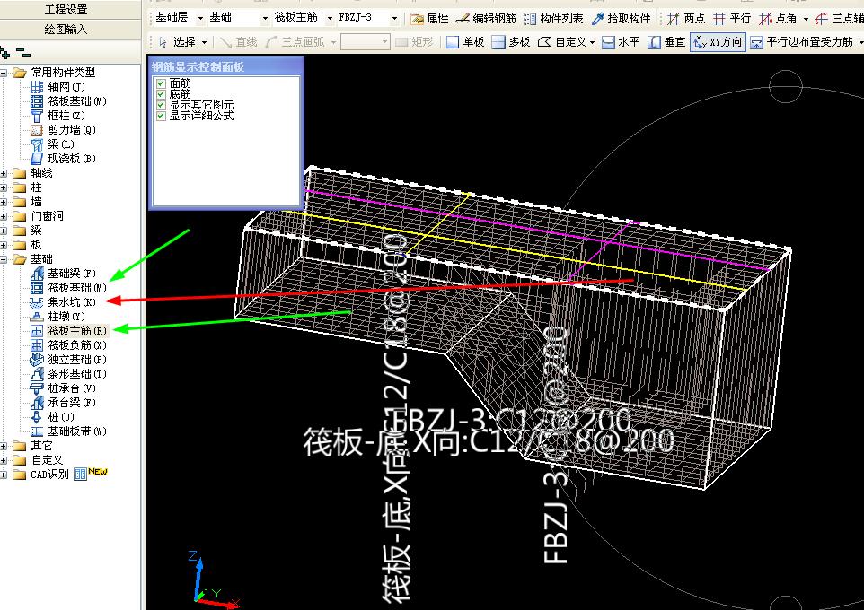

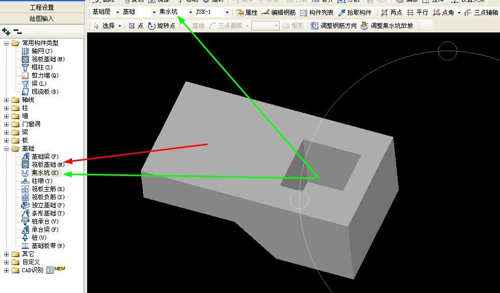

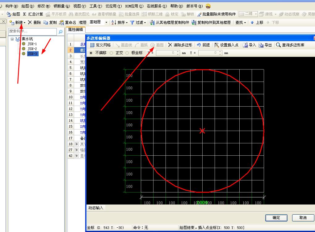

布置筏板,設置筏板變截面。然后布置集水坑。
2024-10-26 09:16:19
小野貓 鉑金專家
答題: 52395 被贊: 13583
2024-10-26 09:16:36
小雨 白銀專家
答題: 1676 被贊: 303
根據平面…筏板變截面+墻+坑

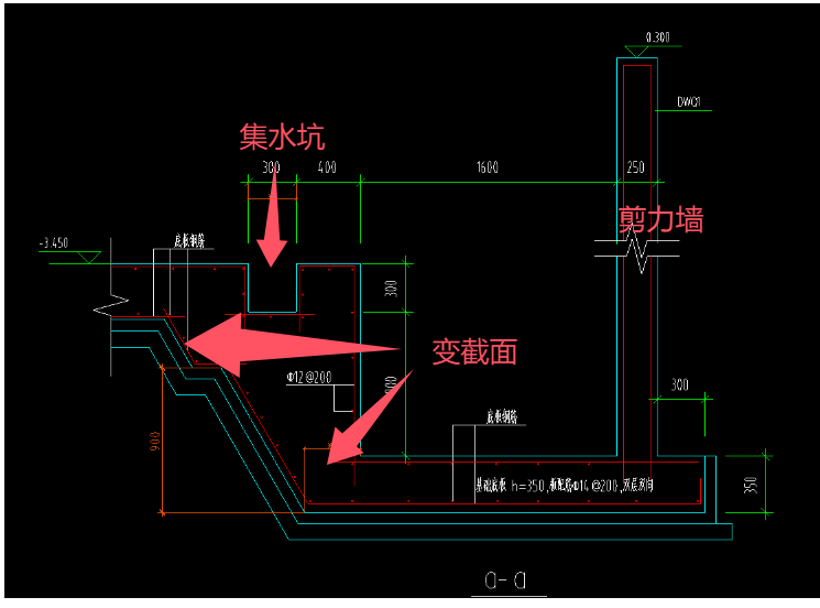

請問這種集水坑怎么畫

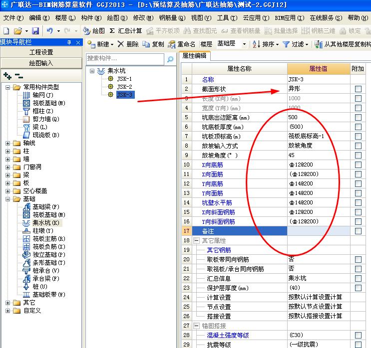

請問這種集水坑要怎么畫?下邊的280厚板用參數化的集水坑設置不出來
請問老師這種集水坑 該怎么畫 三面放坡 利用調整邊坡畫不成這種
請問這種集水坑怎么繪制?
這種集水坑怎么繪制啊
請問這種集水坑怎么繪制
