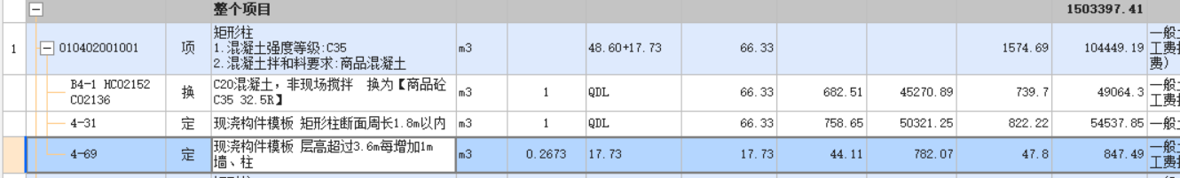

  • 陜西09定額,柱模板體積定額工程量要不要減去超高模板體積?
    陜西09定額
    你好,不需要的。兩者定額工程量可以說沒有直接關(guān)系的。陜西的模板機超高一般都在措施費中記取的,你這個在分部分項中記取了。如果是特殊說明要求的話,那你就正常記取。
    2024-10-25 22:34:24
  • 不需要,是總量
    3.6m以上是模板超高增加費。
    首次提交 2024-10-25 17:56:41  最近修改2024-10-25 17:57:14 (修改過1次)
