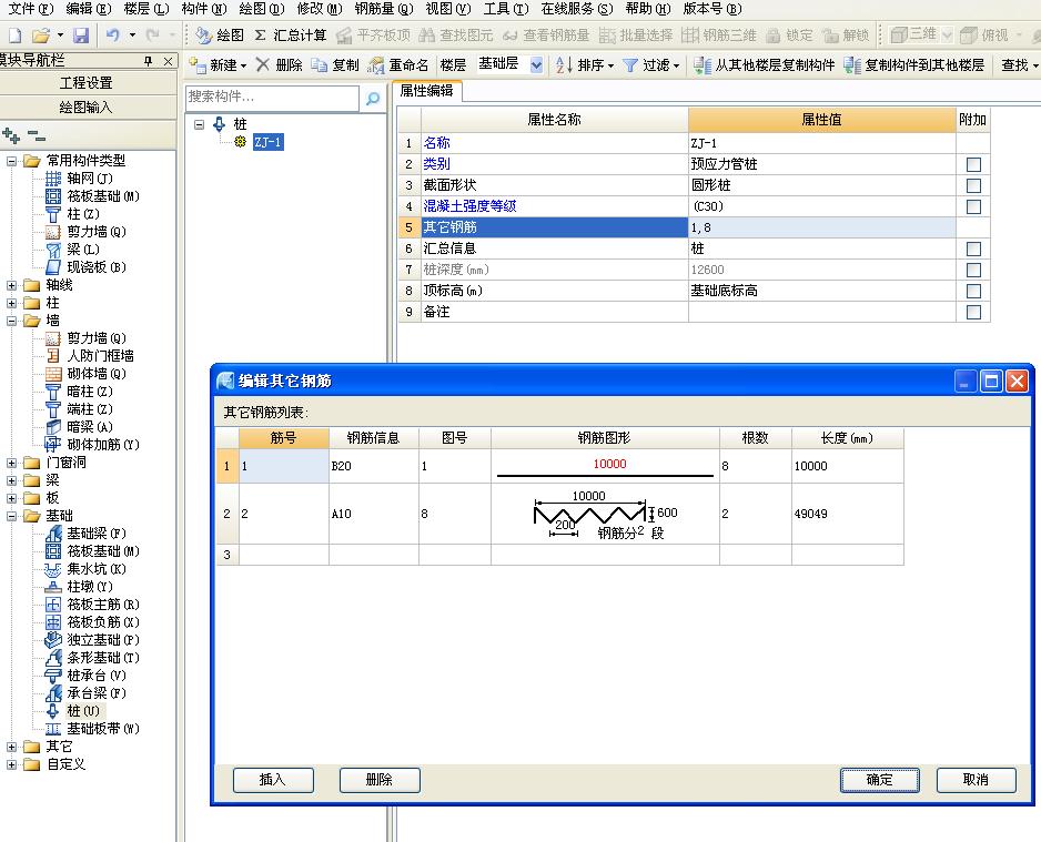

選擇對應圖的形狀,按里面的內(nèi)容輸入
2024-10-25 17:33:00
馮福連 鉑金專家
答題: 90930 被贊: 30833

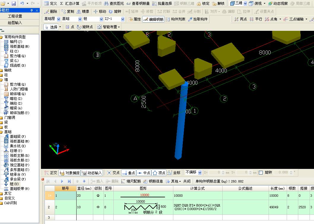

在表格里有樁構件,可編輯鋼筋計算樁鋼筋量
2024-10-25 17:36:15
陳工 鉆石專家
答題: 202218 被贊: 47632
例如下圖的方法:
2024-10-25 17:37:48
