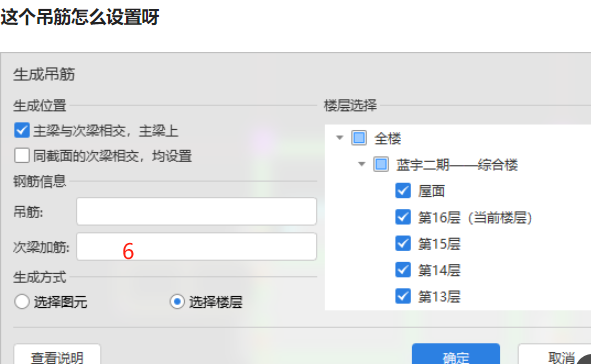

  • 這個吊筋怎么設(shè)置呀
    吊筋怎么設(shè)置呀
  • 附加箍筋輸入一處6根

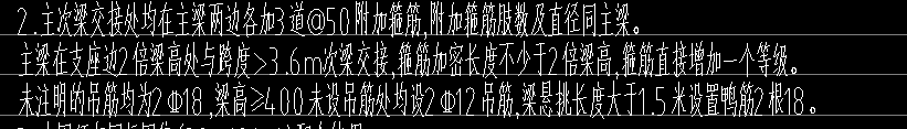

    吊筋里不要輸入信息,因為沒有注明的吊筋是2C18  2C12 ,沒有畫出的說明就是沒有吊筋。有吊筋的地方去梁的原位標注里手工輸入

  • 這個需要選擇圖元設(shè)置,按屬性選擇梁高大于等于400的,設(shè)置2c12,圖中有標注的按照標注修改,懸挑梁大于1.5米的需要手動輸入
