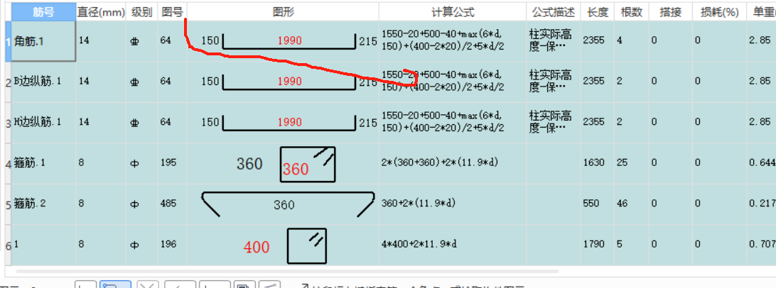

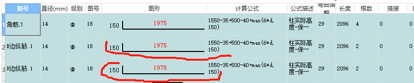

  • 為什么鋼筋是這樣的,
    雙面柱頂
    2024-10-24 15:56:23 補充
    1550-35+500-40+max(6*d,150)保護層35
    1550-20+500-40+max(6*d,150)+(400-2*20)/2+5*d/2 保護層20
    除了保護層以外,公式為啥不對
    2024-10-24 16:01:10 補充
    柱實際高度-保護層+基礎厚度-保護層+計算設置設定的彎折
    柱實際高度-保護層+基礎厚度-保護層+計算設置設定的彎折+柱頂彎折后搭接雙面焊長度
  • 計算設置不一樣
