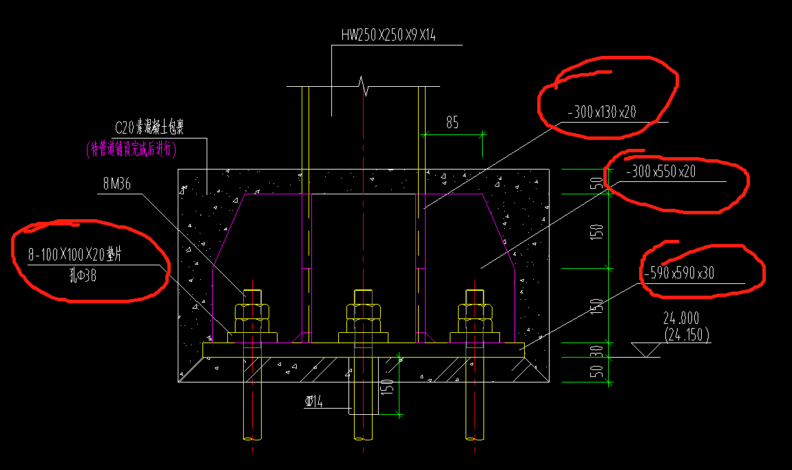

Fusheng丶 2024-10-24 15:10:02 | 江蘇省 土建 | 161查看 2回答
歡樂心中飛雪 鉆石專家
答題: 132789 被贊: 42049
8-100*100是螺栓的墊片
-300*130*20是柱腳的加肋板
-300*550*20是柱腳的加肋板,另一個方向的
-590*590*30是柱腳底板
2024-10-24 15:12:36
陳工 鉆石專家
答題: 202045 被贊: 47577
你用紅線圈的,是柱腳加勁鋼板和墊塊鋼板的。
