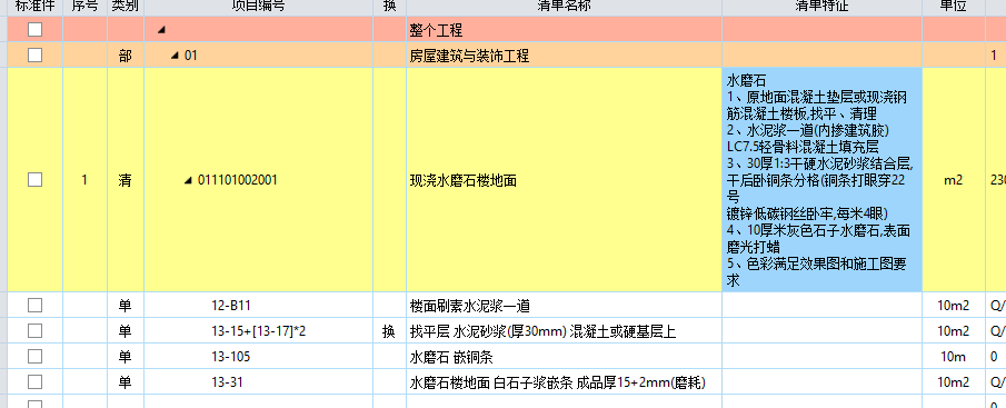

  • 這一項套的對嗎,求老師解答
    答疑解惑這一項套的對嗎,求老師解答,不對或者是缺少了哪一項,謝謝

    30厚的水泥砂漿是結(jié)合層,不用單獨套,調(diào)整厚度配比即可。

  • 對的,套對了,沒有問題。

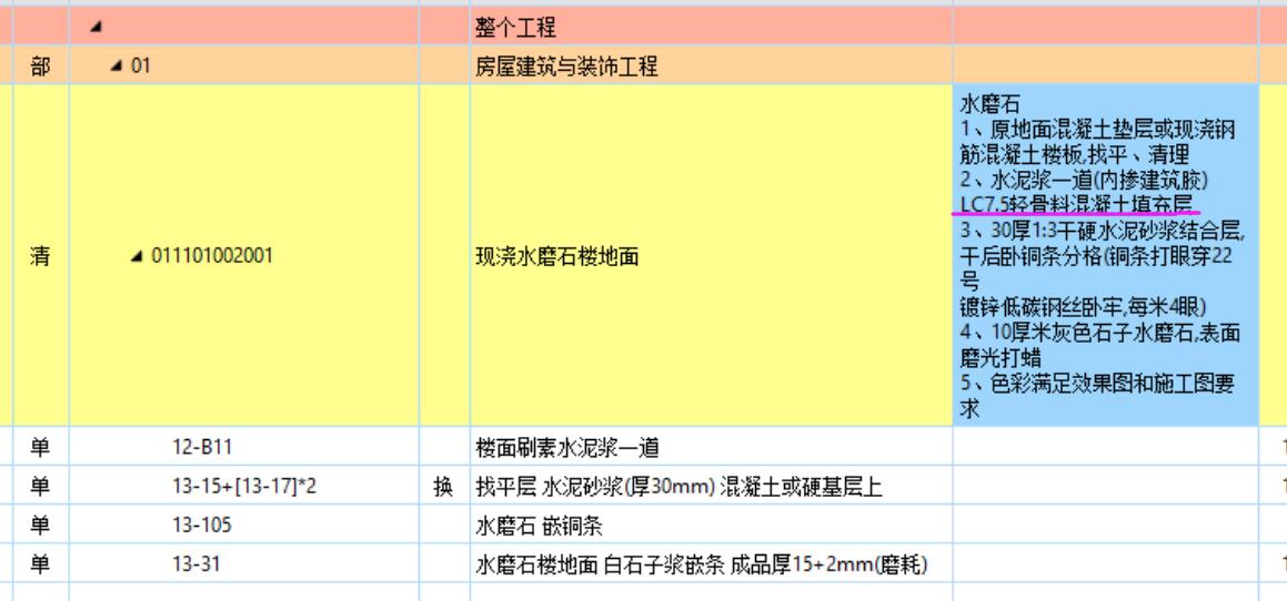

  • 下例畫線的要套對應(yīng)的,3點是結(jié)合層不用套,包含在面層內(nèi)江蘇省
