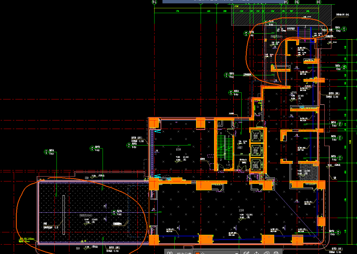

  • 圖中架空層是否計算建筑面積
    如下圖一,圈住部分是否計算面積。
    屋面露臺

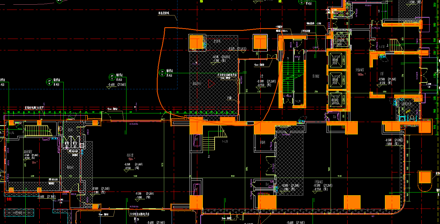

    圖二,除屋面露臺外,架空部分是否計算建筑面積。
    露臺
  • 不計算建筑面積
    2024-10-24 09:24:27
  • 是否有頂板
    2024-10-24 09:28:14
