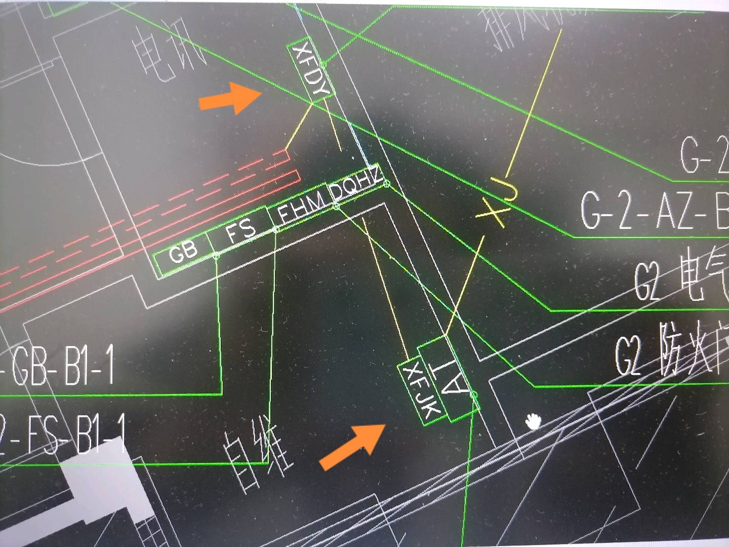

  • 老師,請問與消防電源監(jiān)控模塊連接的電線,需要計算,謝謝老師
    電線計算
    老師,請問與消防電源監(jiān)控模塊連接的電線計算,從XFDY到XFJK,加上XFDY半周長,再加AT的半周長
    請問是這樣算嗎?AT的半周長是否需要計算,如果不是這樣算請幫指教,謝謝老師
    XFJK不是個箱子,他應該是消防電源監(jiān)控模塊,這個模塊在AT這個箱子里面,具體你可以看看系統
    圖,只計算XFDY和AT這倆半周長就行了
    2024-10-23 22:12:05
  • 是這樣計算。不用把其它內容計算到消防電源監(jiān)控中,即可。
    沿截圖中黃色線條路徑計算。
