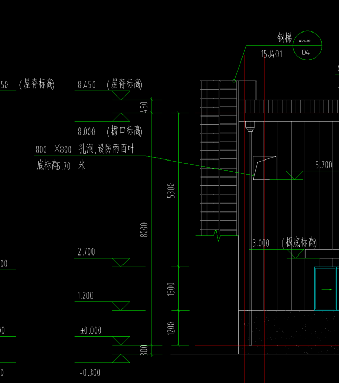

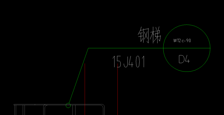

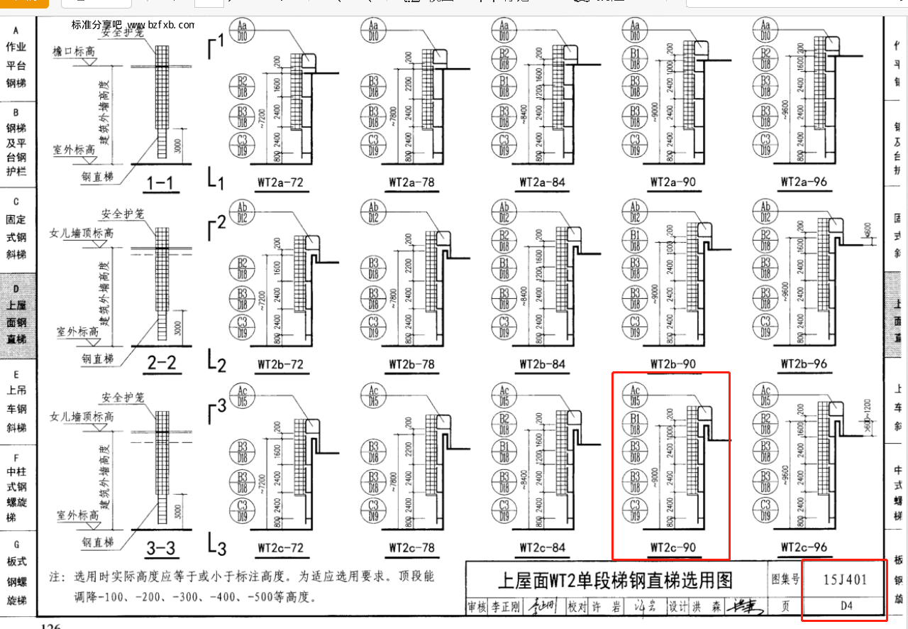

  • 這個鋼梯圖集怎么看呢,重量是多少。檐高8m.看不懂圖集。球球大佬幫忙看一下重量!

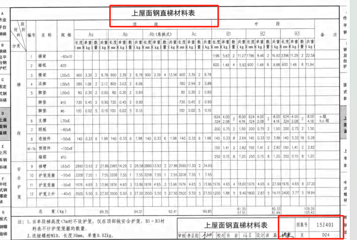

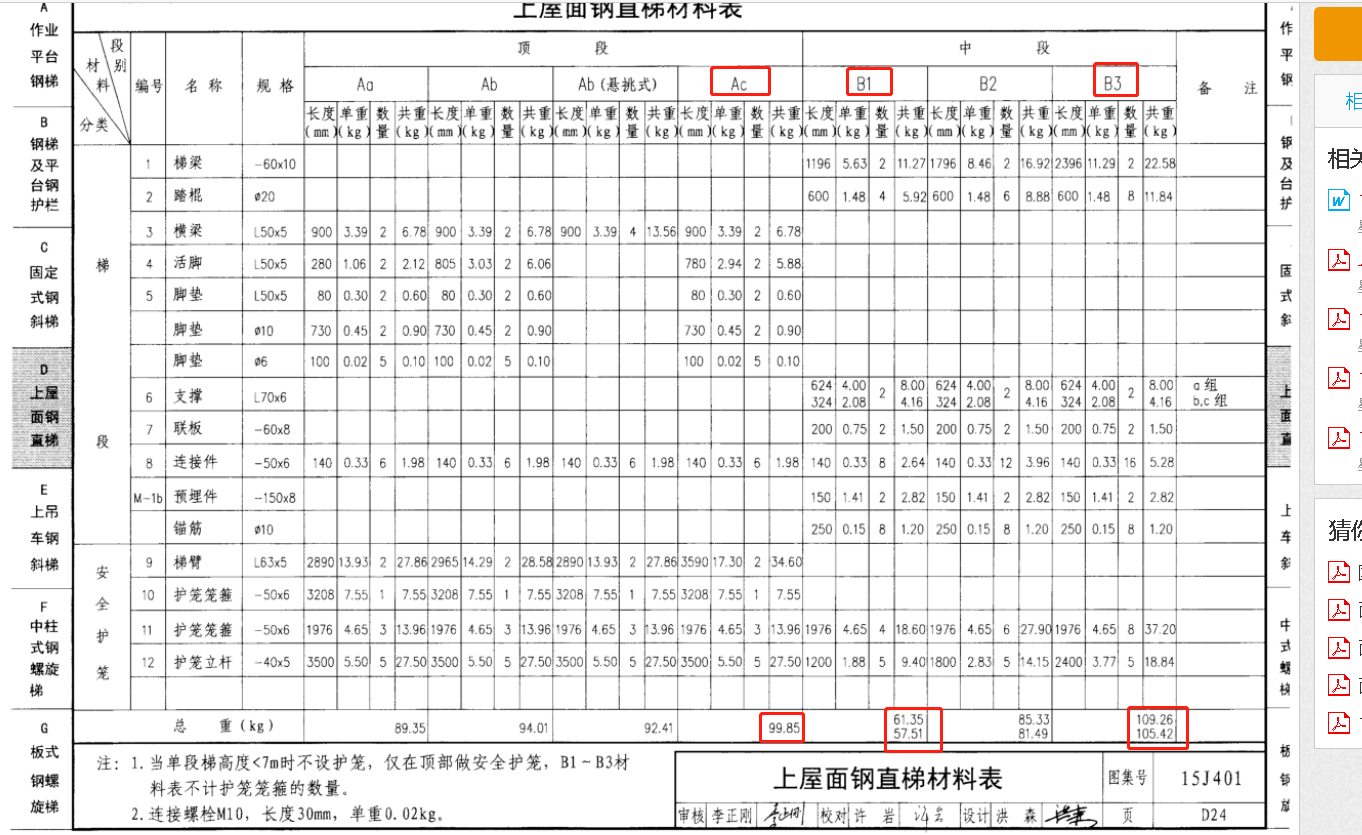

  • 答疑解惑廣聯達服務新干線在這張材料表里面找到上圖相對應的部位,重量全部加起來就行了建筑行業快速問答平臺-答疑解惑
    首次提交 2024-10-23 14:50:23  最近修改2024-10-23 14:51:23 (修改過1次)

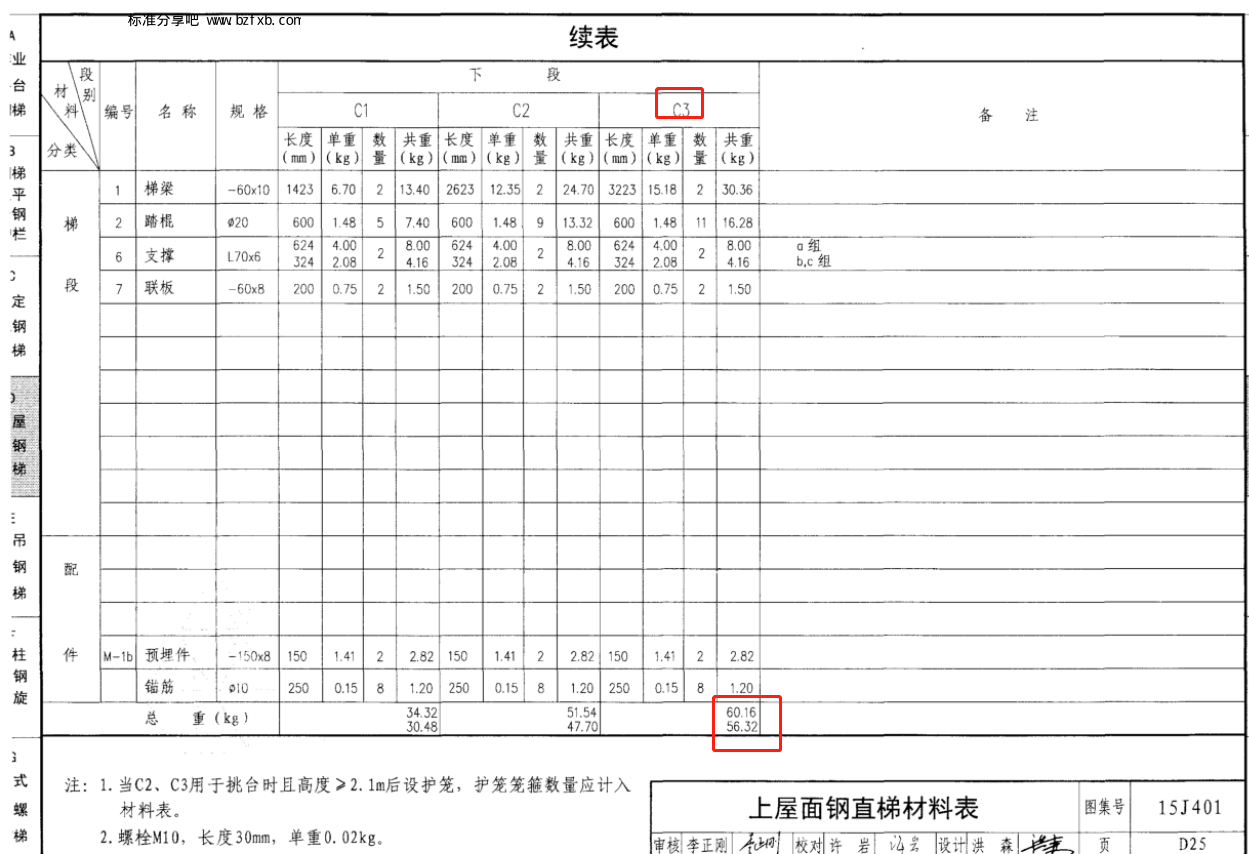

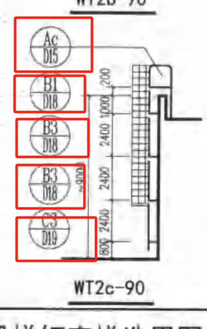

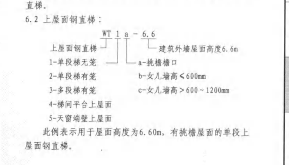

  • 根據你的圖集要求打開到D4頁,分析出wt2c-90這個爬梯是由五部分組成,分開找到這五部分的理論重量,在圖集的D24和D25頁有相應重量,可以直接利用。(Ac+B1+B3+B3+C3)
