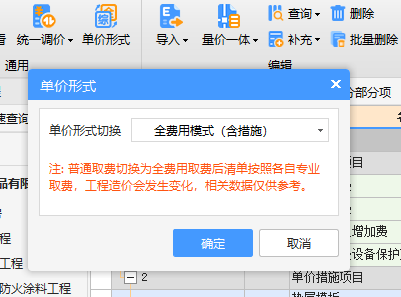

  • 請問套好定額之后,怎么轉換成含稅的核價表啊?
    就是需要做一個審計的核價表,上面需要填審核單價,但是分部分項的那個綜合單價不含稅金,這個怎么算成普遍的含稅的核價單價呢
  • 結算不能改變原清單綜合單價,更不能把不含稅材料改含稅價。

  • 單價構成,切換成全費用,就是含稅的綜合單價了。綜合單價不
