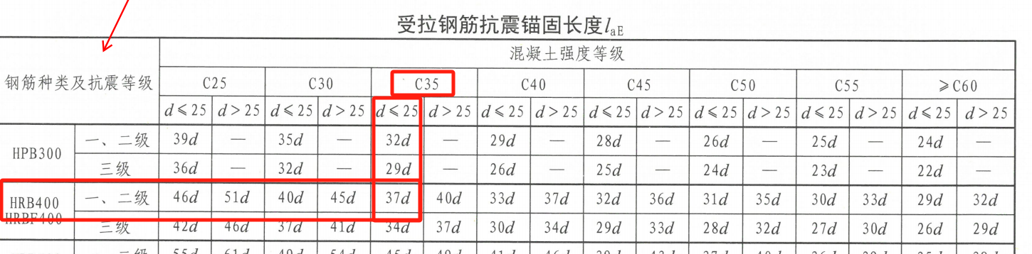

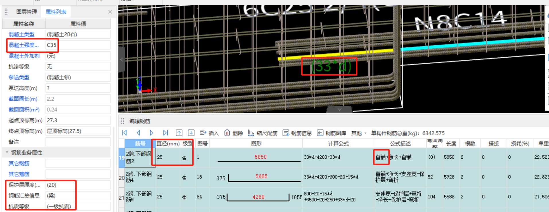

    圖集中C35,鋼筋級別三級,直徑25的lae查到的是37d,但是軟件中是33d,這是什么原因?
    直徑25鋼筋級答疑解惑
  • 軟件里計算沒有問題,,應該是你哪里的信息輸入有問題

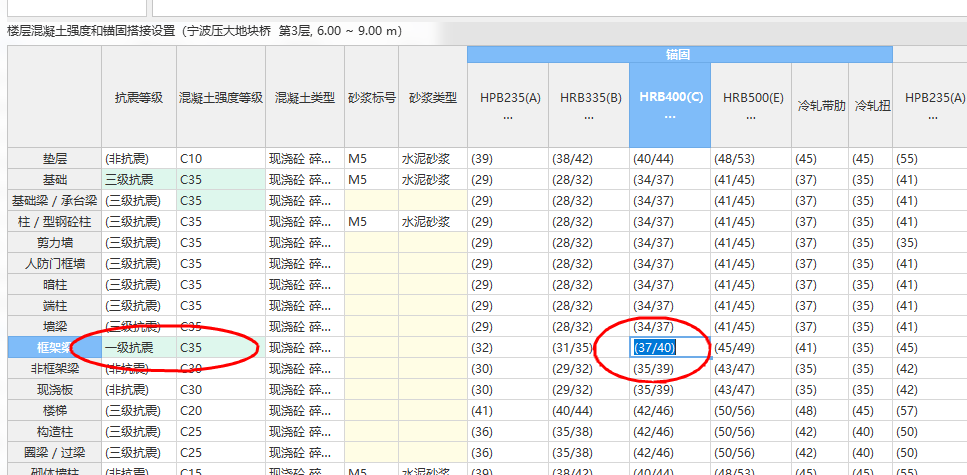

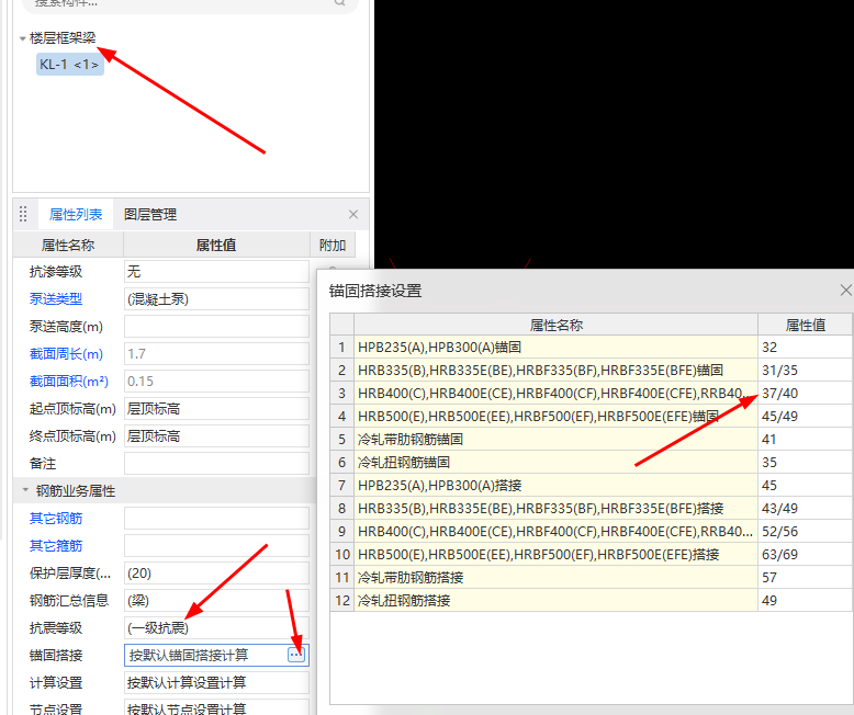

  • 你去樓層設置里看看廣聯達服務新干線建筑行業快速問答平臺-答疑解惑直徑25
    首次提交 2024-10-22 20:21:47  最近修改2024-10-22 20:33:09 (修改過2次)

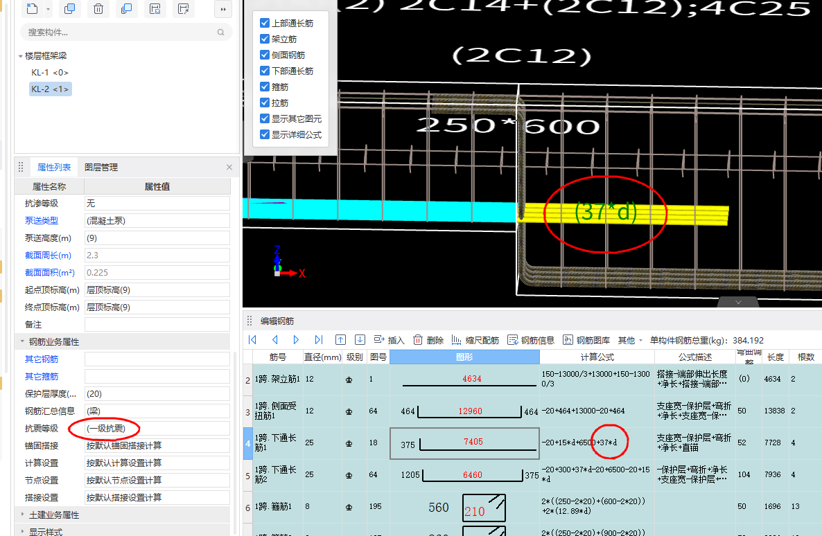

  • 查到的是37d是一二級抗震
