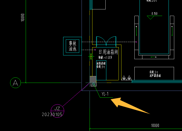

  • 這個(gè)位置的雨水立管,在層底-0.3m到0m的長(zhǎng)度,要算挖土方嗎
    立管

  • 不需要,這是在室外地坪以上的,沒(méi)有土方

  • 查看建筑場(chǎng)地室外自然標(biāo)高確定。

  • 不需要

  • 不用了,落水管在散水坡上。
