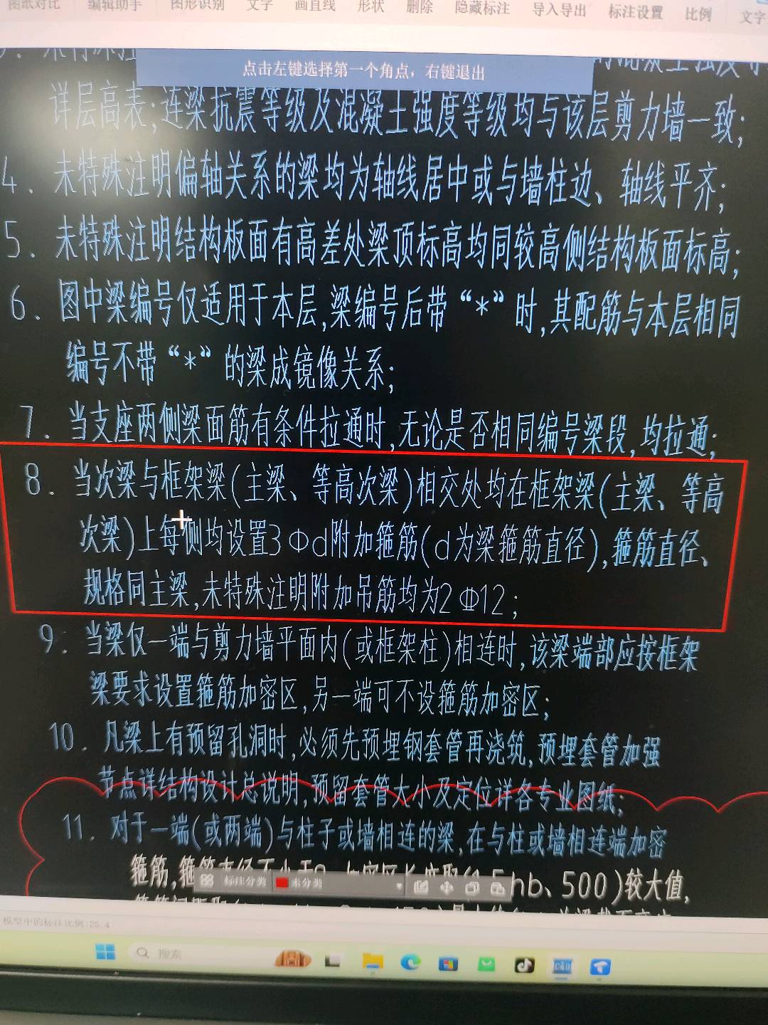

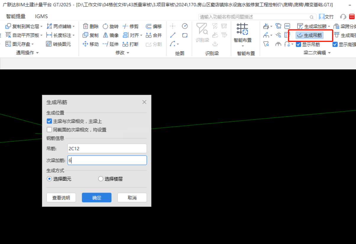

  • 生成吊筋里輸入6根附加箍筋

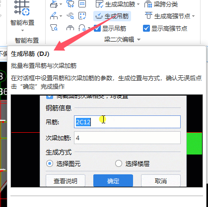

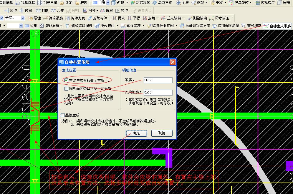

    場景二:若需要整樓/整層/部分范圍快速生成吊筋和次梁加筋。
    方法:使用【生成吊筋】功能自動生成吊筋和次梁加筋。
    為什么無法自動生成吊筋/次梁加筋?
