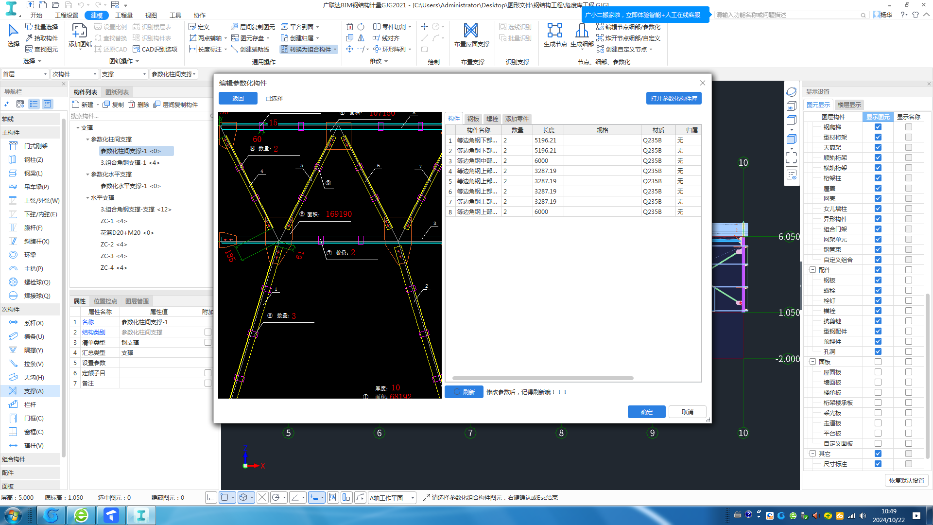

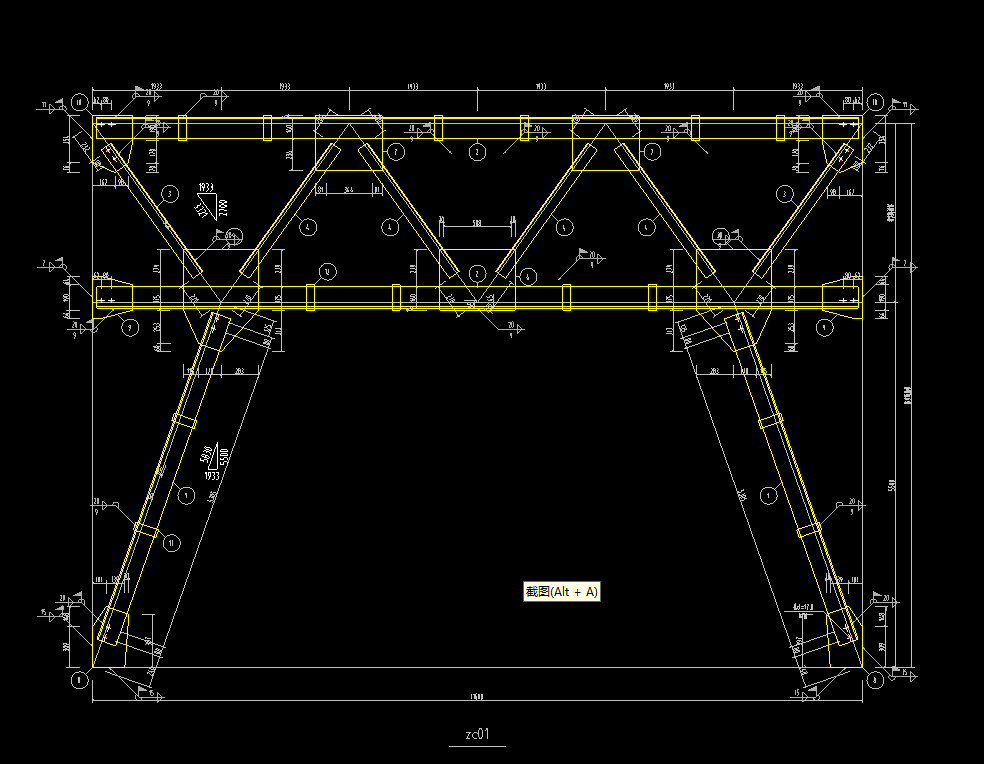

  • 請問這種柱間支撐在軟件中怎么處理
    柱間
    用這個編輯,上部中間兩根先別管,布置完后,點擊新建支撐轉為組合構件,然后點擊解散組合構件,然后把上部內側兩根支撐分別鏡像出來;繪制面試鋼板(連接板);
