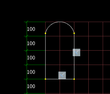

  • 這樣的節(jié)點(diǎn)怎么繪制,異性欄板
    欄板
  • 自定義節(jié)點(diǎn)
    2024-10-21 16:57:04
  • 用新建異型欄板,直線+三點(diǎn)畫弧命令組合答疑解惑,然后點(diǎn)擊截面編輯,動態(tài)輸入布置鋼筋即可。廣聯(lián)達(dá)服務(wù)新干線

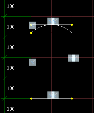

  • 自定義異型的節(jié)點(diǎn)!
    首次提交 2024-10-21 17:02:24  最近修改2024-10-21 17:04:05 (修改過1次)
