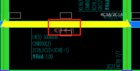

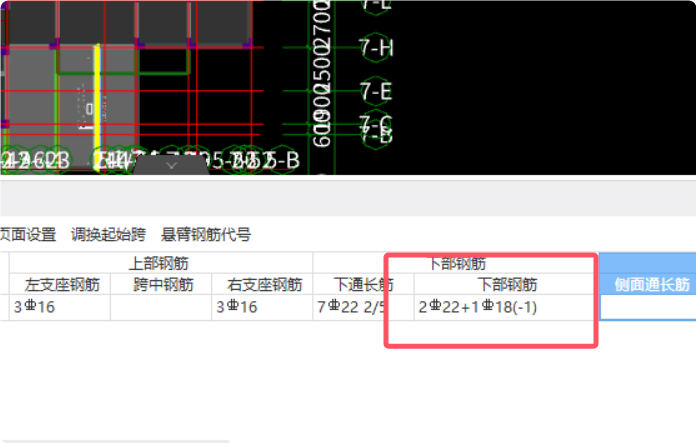

  • 原位標注輸不進去,說格式錯誤
    原位標注
全部回答 (5) 首答僅用{{minutesHtml}}
    去掉括號前邊的4就好了
    直接輸入4C18(-2)就行了。
    前邊帶4就不行!
