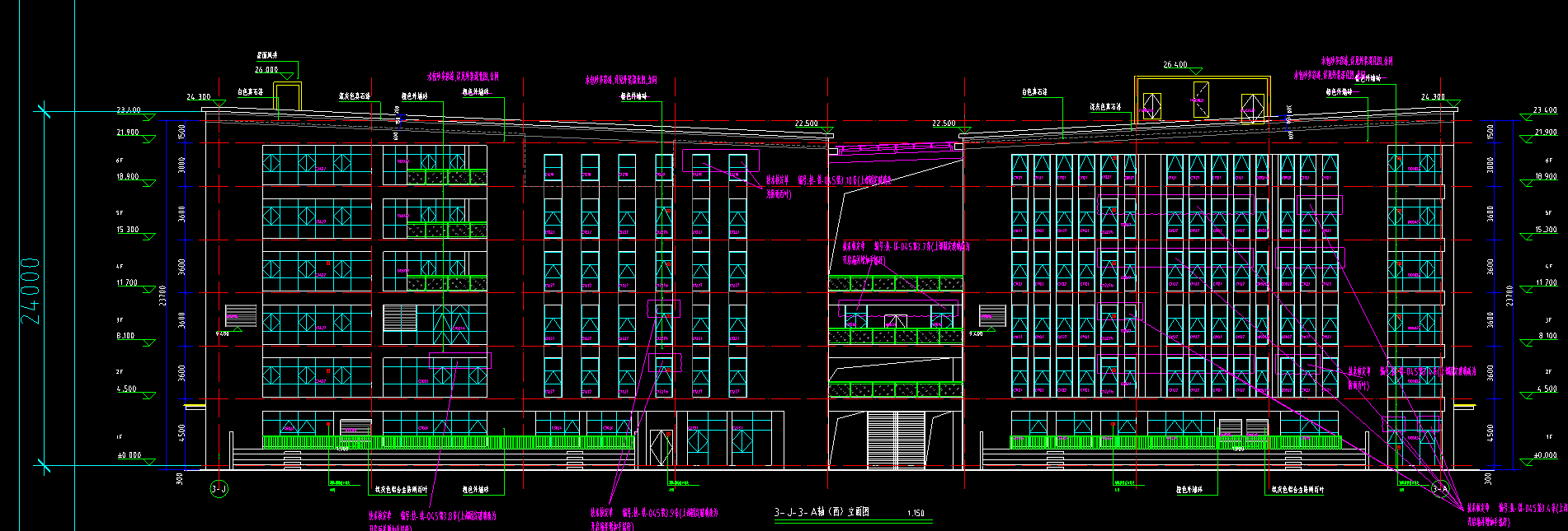

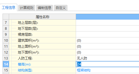

  • 請問工程信息填的檐高有什么作用,這幅立面圖的檐高是多少,謝謝

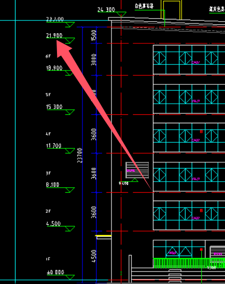

  • 21.9

  • 檐高在計算超高、垂直運輸?shù)荣M用中使用
    圖中坡屋面24.3+22.5平均后要扣除屋面板厚度看結構圖確定
