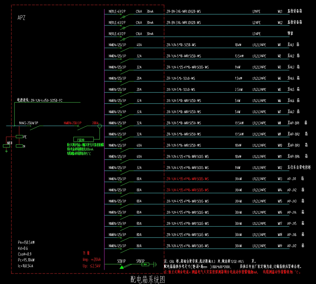

  • 這種是配電箱還是配電柜?配電柜配電箱如何界定?
    配電柜

    ?配電柜和配電箱的主要區別在于它們的規模和功能。?
    配電柜是放在地上的,體積大如電冰箱式樣。配電箱體積小如一個箱子訂在墻上的,兩者作用一樣。
    配電柜是配電系統的上一級設備,體積較大,可以容納較大的電氣設備,主要用于中等容量負荷的配電,功能更加復雜,除了基本的電能分配外,還提供過壓保護、自動供電等功能?。而配電箱則是供電系統中的最后一級配電設施,體積較小,主要用于終端電源分配,包含電源開關和保險裝置,功能相對簡單,主要用于對用電設備的控制和保護?。
    配電柜和配電箱在結構和功能上也有顯著差異。配電柜結構設計更加復雜,通常由柜體、母線系統、斷路器、接觸器等部件組成,主要用于電能分配、電路控制和安全保護?3。而配電箱結構簡單,主要包含電源開關和保險裝置,用于終端電源分配和對用電設備的控制、配電,對線路的過載、短路、漏電起保護作用?。
    在實際應用中,配電柜和配電箱的使用場景也有所不同。配電柜適用于負荷比較分散、回路較少的場合,如企業變電站、工業廠房等大型設施?4。而配電箱則廣泛應用于學校、醫院、工廠車間、家庭等需要終端電源分配的場所?

  • 其實都是配電箱。只不過,一般把配電室中的高低壓箱叫高低壓配電柜,其它的照明、動力配電箱叫配電箱。

  • 落地安裝的配電箱
    配電箱
    首次提交 2024-10-21 12:12:46  最近修改2024-10-21 12:13:43 (修改過1次)
  • 是落地安裝的配電柜(寬800;高2000;厚600)
