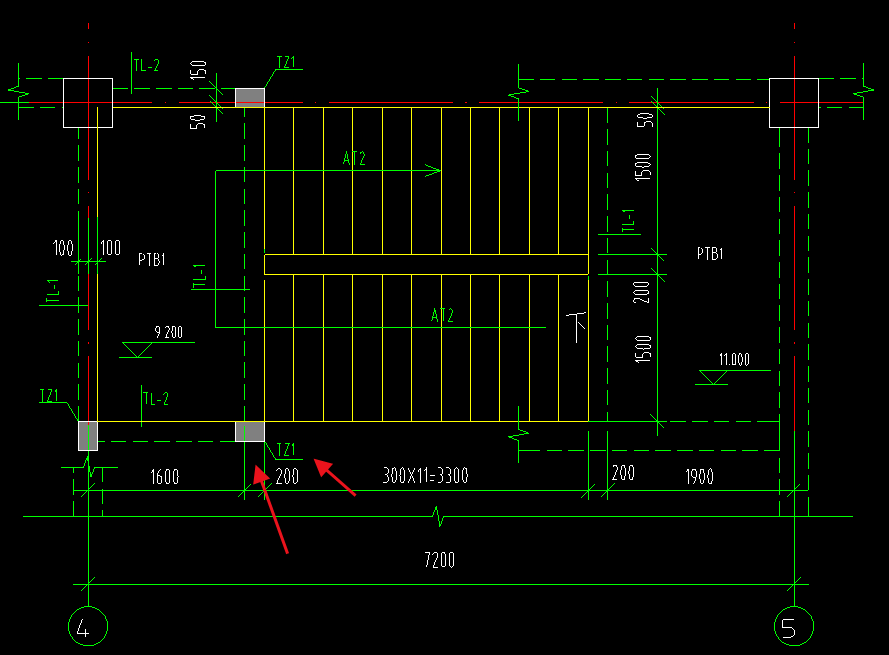

  • 有的樓梯梯柱會(huì)標(biāo)出來(lái) 有的樓梯梯柱不標(biāo)出來(lái) 那我如何知道哪里需要畫梯柱

    有標(biāo)注的,就布置。沒(méi)有的,不用布置的。

  • 對(duì)應(yīng)平面圖,高度看剖面圖

  • 按圖一,標(biāo)出來(lái)的畫梯柱

  • 看中間中間休息平臺(tái)是否有支撐點(diǎn)KL 、KZ之類的   沒(méi)有的情況下一般會(huì)有TZ
