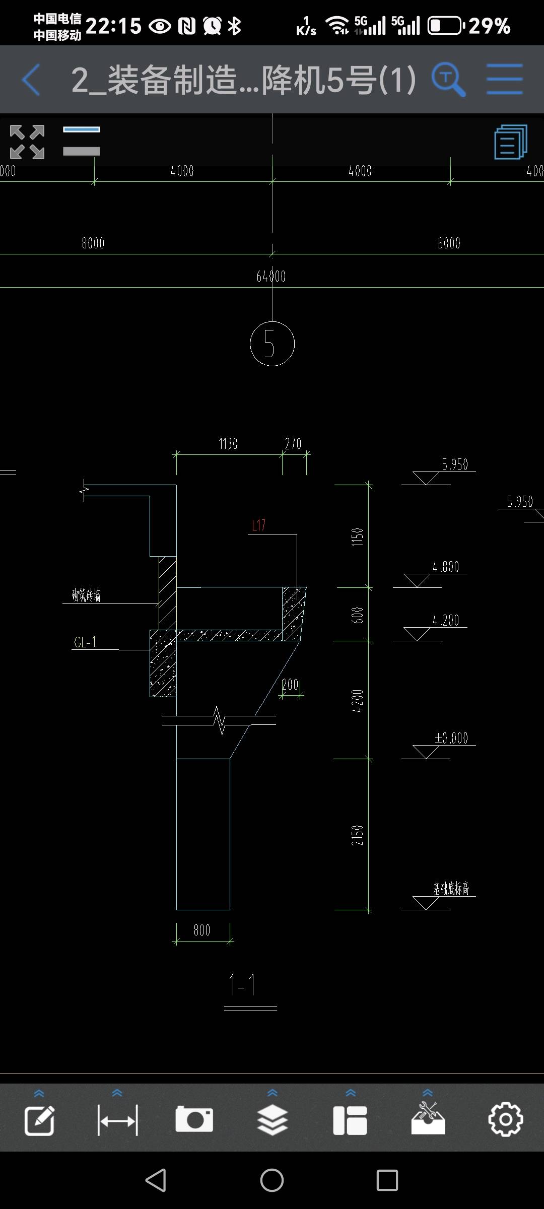

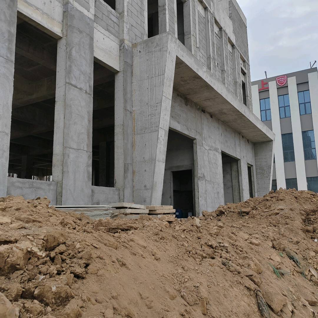

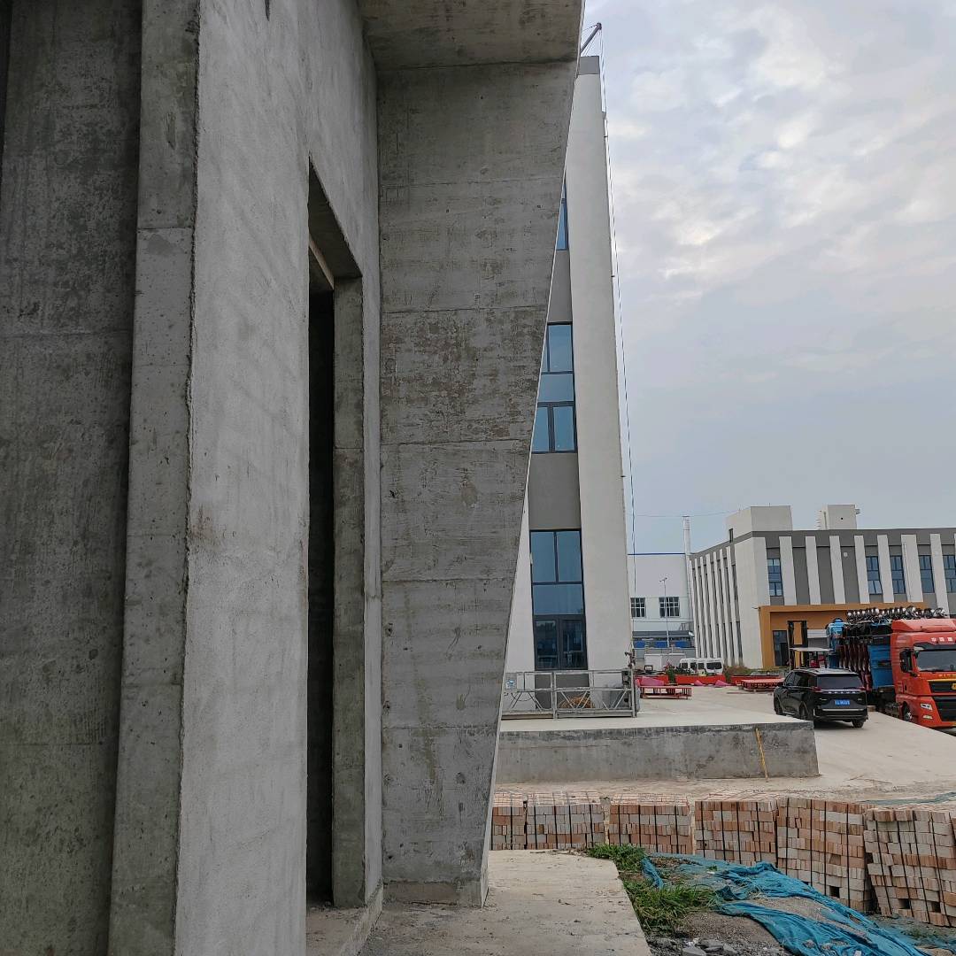

  • ??上個(gè)問題沒有描述清楚,大師們能不能幫忙或者教我一下一個(gè)上大下小的斜墻怎么繪制
    一個(gè)斜墻上大下小,墻厚15公分,上邊1.33米,下邊0.8米,能不能給我詳細(xì)說一下!墻厚斜墻答疑解惑

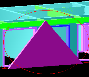

    這可以分成兩部分:
    左邊底寬按矩形正常布置,后邊的用三角西 處理:起點(diǎn)底標(biāo)高按正常底標(biāo)高設(shè)置、終點(diǎn)底標(biāo)高按底標(biāo)高數(shù)據(jù)設(shè)置。頂標(biāo)高按正常設(shè)置,設(shè)置好后畫圖
