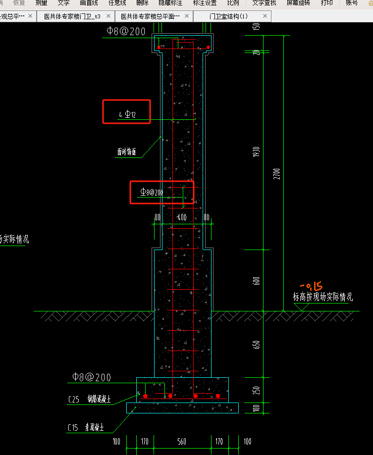

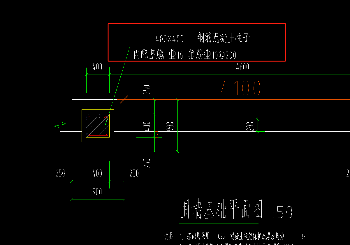

剖面圖里面的鋼筋是柱子的鋼筋信息,560的也是柱子

先畫一個全高的400的柱子,560那段再補兩個80的素混凝土柱子。
