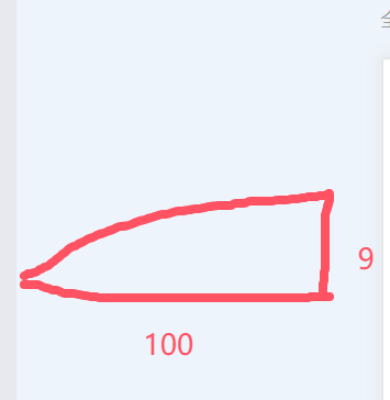

  • 請問這種坡道怎么計算?
    坡道
  • 具體計算什么答疑解惑

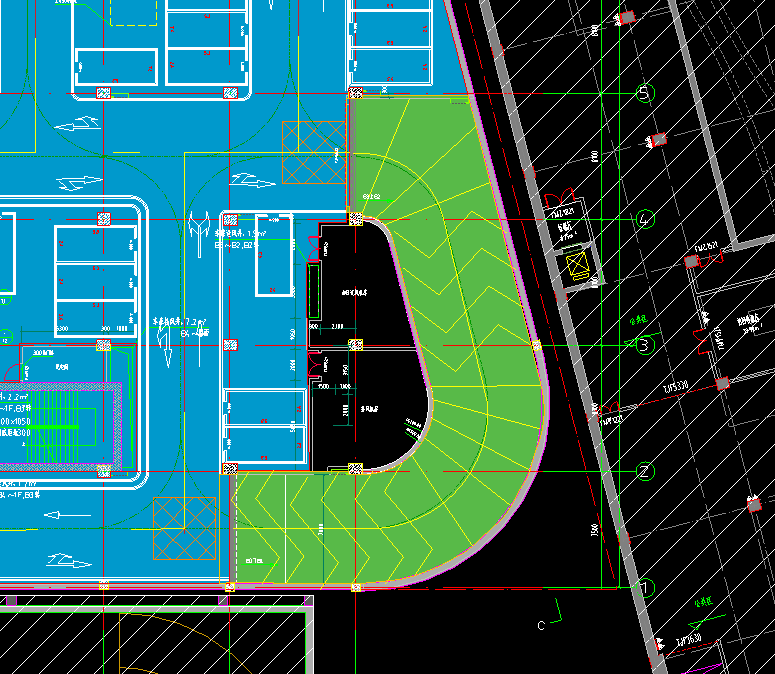

    方法:切換到板構件下,即可看到坡道構件---在【構件列表】中新建坡道構件---在【屬性列表】根據圖紙調整屬性信息---設置好之后,使用點/直線/矩形/三點弧等命令進行繪制---再使用【繪制坡度線】或【按邊線偏移】布置坡度線即可。如圖:
    備注:1.在【屬性列表】中可輸入縱向貫通(坡度方向)底筋/面筋,橫向貫通(跨度方向)底筋/面筋;其余附加鋼筋或特殊鋼筋,在【其它鋼筋】中設置,或使用板受力筋/板負筋布置。
    2.必須繪制坡度線,否則不會計算鋼筋工程量。
