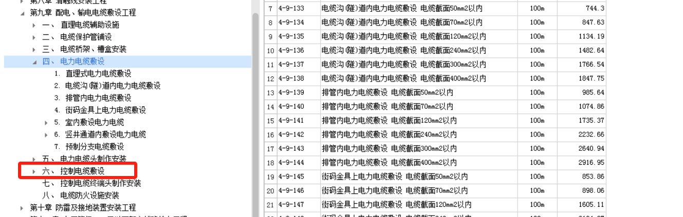

    請(qǐng)問(wèn),KVVP說(shuō)的是KVV?若是,那KVVP12*1.5的單價(jià)是不是就是36.3?KVVP12*1.5套定額是,這電纜截面積是12*1.5=18mm2?謝謝!

    KVVP和KVV不一樣,但是價(jià)格差不多,KVVP:K:控制電纜;V:聚氯乙烯絕緣;V:聚氯乙烯護(hù)套;P:銅絲編織屏蔽;而KVV:不帶銅絲編織屏蔽
    這個(gè)截面積指最大的單芯截面積

  • 不是。
    一、屏蔽控制電纜(KVVP)比普通控制電纜(KVV)價(jià)格貴。不能選擇36.30元的價(jià)格。
    二、選擇電纜第九章第六節(jié)(控制電纜敷設(shè))的相應(yīng)子目,即;控制電纜不能選擇電力電纜的相應(yīng)子目,也只能選擇(1.5mm2十二芯以?xún)?nèi))的子目。不是選擇你說(shuō)的18mm2子目。
