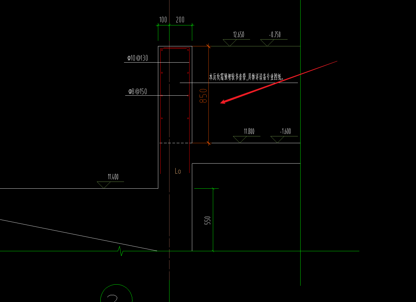

我也是 2024-10-18 14:55:12 | 廣東省 土建 | 90查看 4回答

欄板繪制
2024-10-18 15:00:53

欄板
2024-10-18 14:55:39

女兒墻 剪力墻
2024-10-18 14:56:09

這個部位的叫法為欄板,建模時用挑檐和欄板都可以,但歸屬還是欄板
2024-10-18 15:03:14
這種節點套用什么定額“挑檐+欄板”還是“挑檐+圈梁”?
這樣的節點是挑檐還是欄板?
請問這種是屬于挑檐還是欄板
老師您好,請問這種大樣應該用欄板畫還是挑檐畫呢?如果按照挑檐畫了對后面會有影響嗎
老師您好,請問類似這種大樣應該用欄板畫還是挑檐畫呢?如果按照挑檐畫了對后面的程序會有影響嗎
