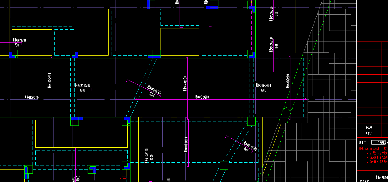

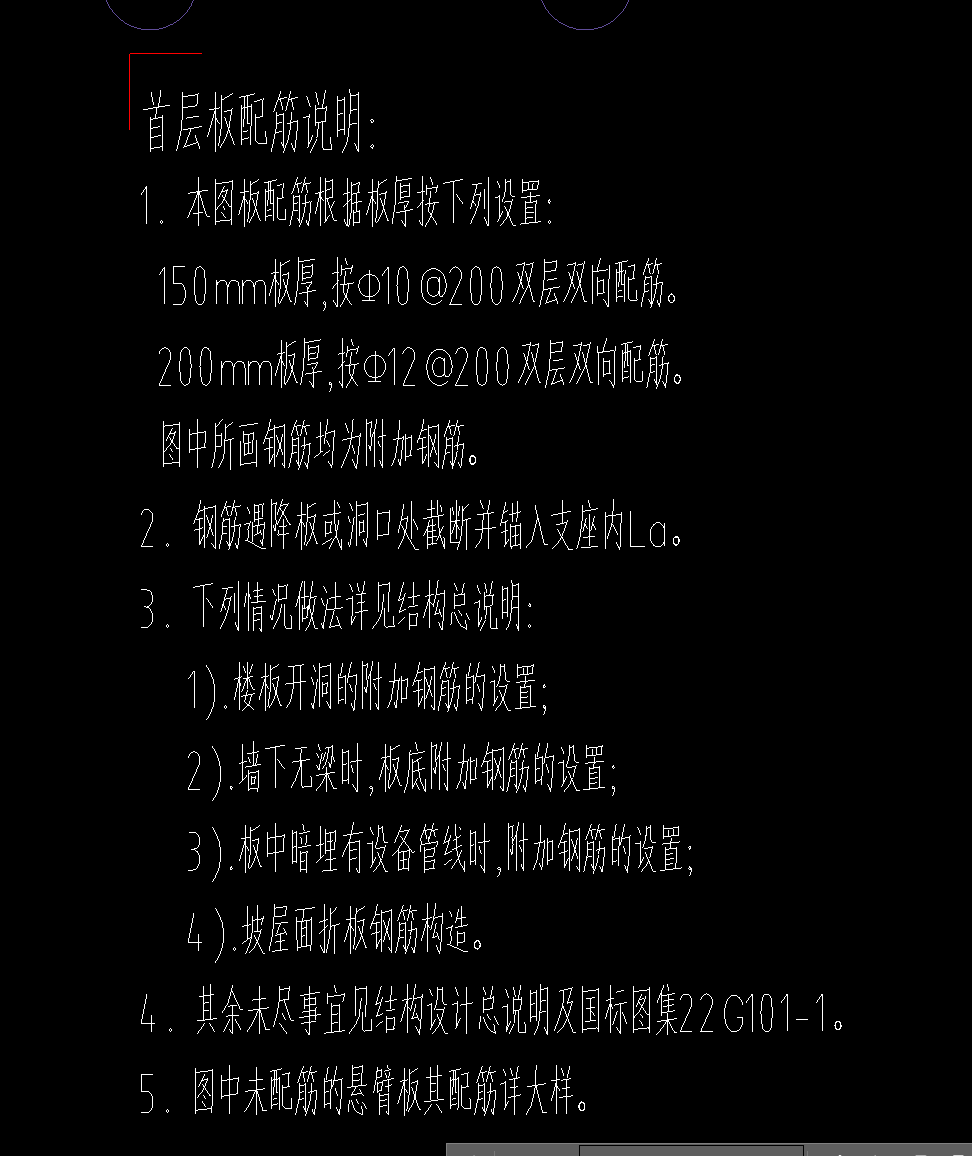

  • 這個些附加底筋是在布置雙層雙向后在布置上去給他嗎?還是不用了,這層是筏板
    雙層雙向筏板
  • 布置完雙層雙向還需要布置附加的

  • 附加附加是增加的,
    2024-10-18 10:27:40
  • 附加筋,需要繼續(xù)布置(雙層雙向后)
