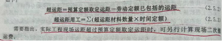

湖北2018預算定額中確定的運距是多少???定額總說明并沒有明確指出具體數值。。。哪里可以查詢到呢?
藍天 黃金專家
答題: 31108 被贊: 7701
工作內容中有,好像是5m以內
2024-10-18 09:54:27
胡老師 白銀專家
答題: 63828 被贊: 9890
這類組織措施費沒有文件規定,投標時自行考慮。
2024-10-18 09:59:19
