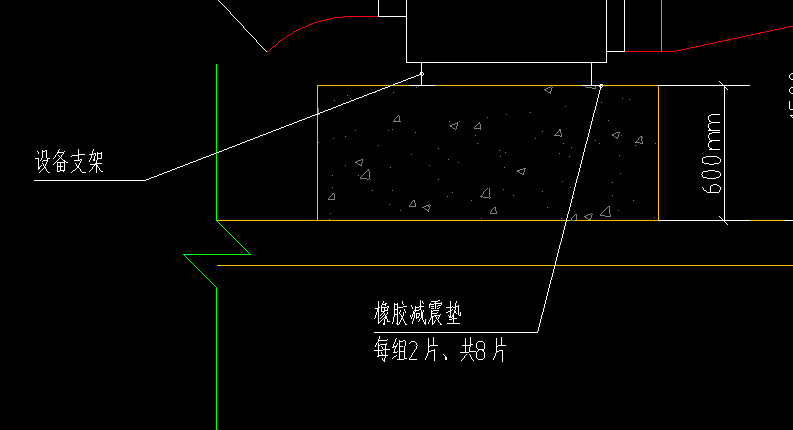

  • 請問屋頂風機支架及橡膠墊減震怎么計算工程量,山東定額怎么組價
    怎么組價
  • 這個可以按照設備基座的周長計算支架的工程量,一般估算也可以,不超過50kg/臺。減震墊一般是只計材料費
