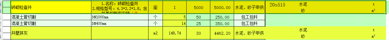

請問下圖這幾項怎么分析出水泥和砂的含量啊,都是m2,m3,個的單位,怎么能算出里面還有多少t的水泥和多少m3
的沙子啊

按定額含量
