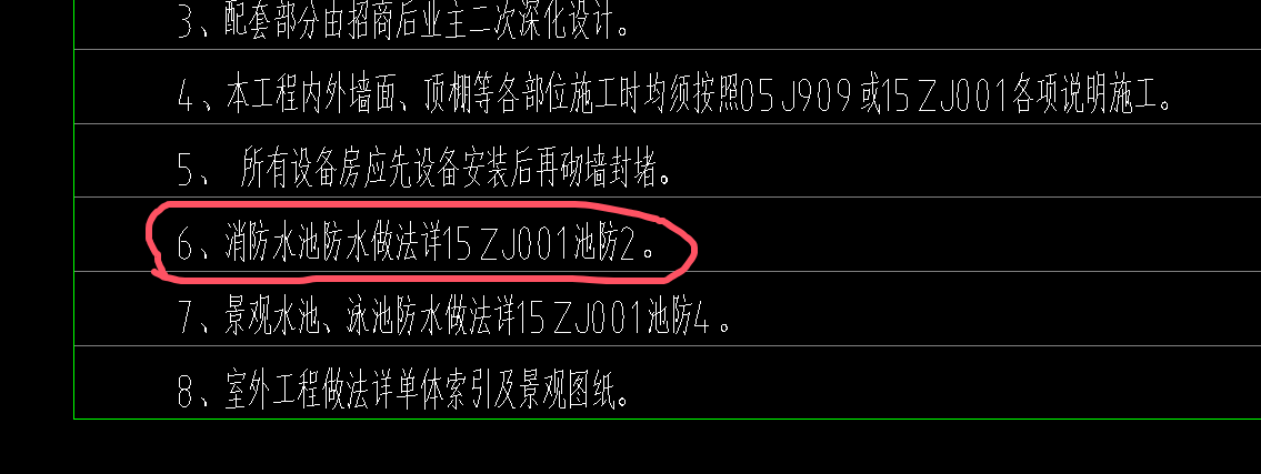

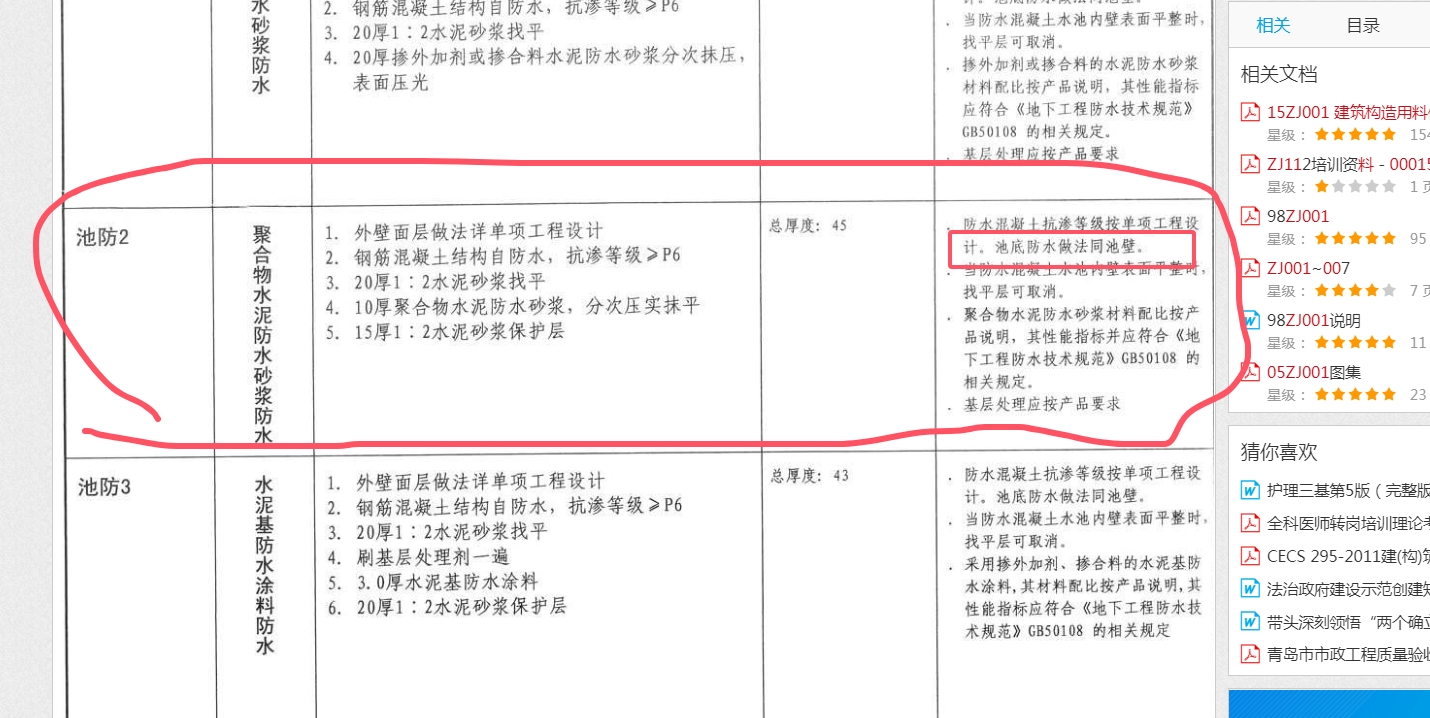

    消防水池只給出截圖一中的這句話,根據圖集找出截圖二做法,有說明池底防水同池壁,那請問消防水池的天棚是不需要做裝飾?還是也按這個做法?謝謝!
  • 天棚一般是抺防水砂漿的。
    2024-10-15 20:10:57
  • 天棚不做防水
